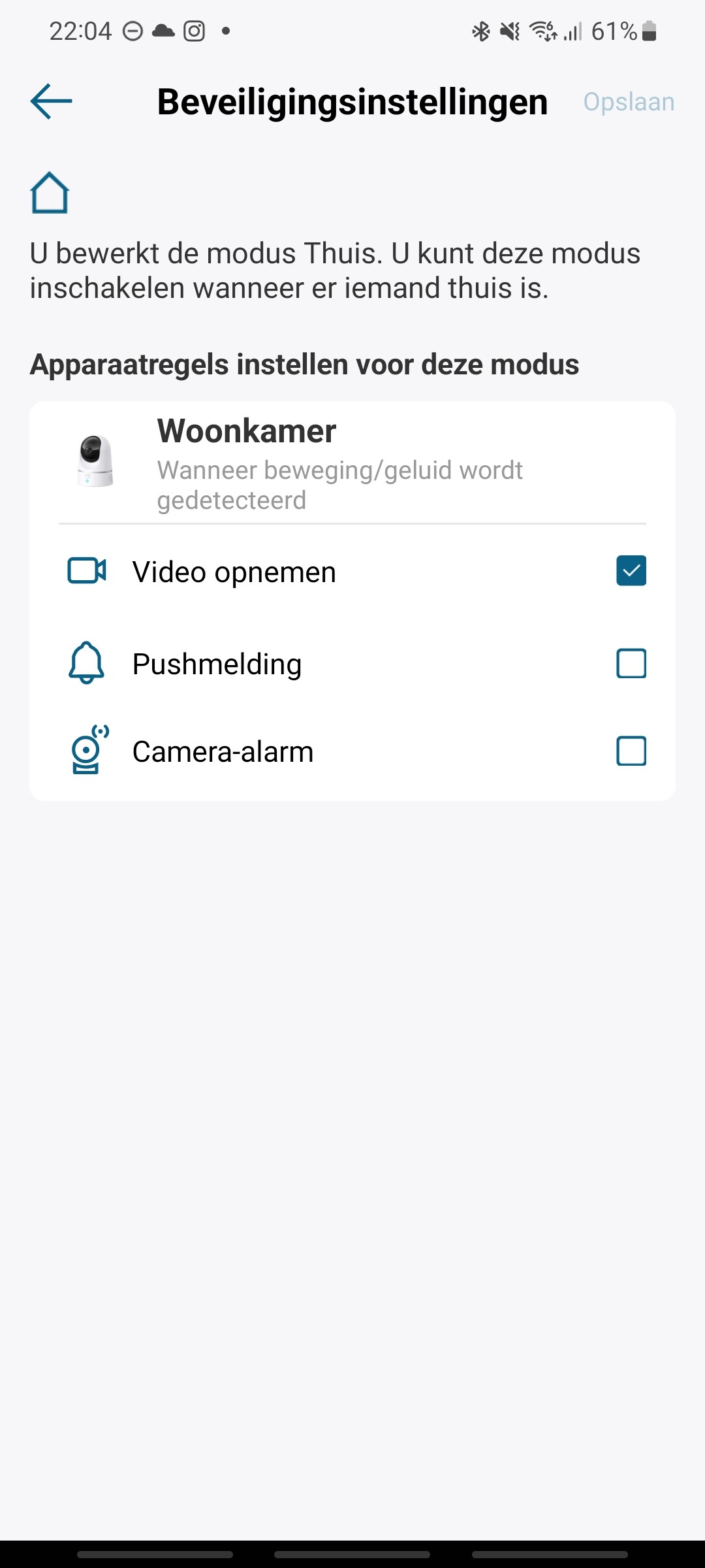

Misschien lees ik het verkeerd:
A1: Make sure the selected security mode inside the official Eufy app has enabled notifications for your device. (Home / Away / etc)
Maar hier uit maak ik op dat het niet uitmaakt op welke modus ie staat als de notificaties voor die modus maar aanstaan. Dat is voor Home en Away in mijn geval beide waar, alleen in Away mode komen de notificaties binnen in homey
Ja dat is inderdaad het idee.
Dat is wel gek dat ze niet binnenkomen. Krijg je ze wel van Eufy zelf in de Home modus?

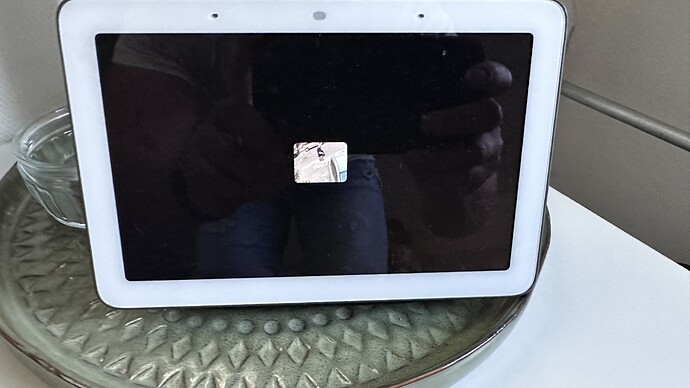

Hey Martijn,
Sinds kort heb ik onderstaande probleem.:thinking:
Bekend probleem of?!
@Linden85 komt door persoons detectie. Die afbeeldingen zijn erg klein van Eufy. Helaas niet mogelijk om deze te vergroten
Waarschijnlijk is de detectie ver weg waardoor de camera inzoomt
Voorheen was het ook best klein,maar wel een stuk groter zodat je nog iets kon zien.:worried:
Ja kan ik helaas niks aan doen :confused:
