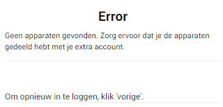

Ik heb sinds kort de nieuwe Homey Pro en probeer mijn Eufy deurbel (en/of homebase) te koppelen. Ik heb een extra account aangemaakt maar krijg zowel op het extra account als mijn eigen account de volgende melding als ik een eufy apparaat wil toevoegen:
" Geen apparaten gevonden. Zorg ervoor dat je de apparaten gedeeld hebt met je extra account"
Wat doe ik fout?

Hi @martijnpoppen
Ik heb de regio EU geselecteerd en beide apparaten zijn zichtbaar in mijn extra account (dan zijn ze geaccepteerd neem ik aan?)
En het gaat om de apparaten Homebase 2 (verbonden dmv ethernetkabel) en de Batterij Deurbel (bedraad aangesloten)
@Paul_van_Driel1 wil je eens proberen de apparaten toe te voegen en dan een diagnostisch rapport sturen?
@martijnpoppen ik probeer de apparaten toe te voegen maar dat lukt niet. Ik kan dan ook geen diagnostisch rapport maken? Ik krijg onderstaande melding als ik het apparaat probeer toe te voegen. Terwijl de apparaten wel in de eufy app zichtbaar zijn onder het 2de account. Kan het misschien aan de instellingen van mijn modem liggen?
Bij het toevoegen van de homebase blijft hij hangen
@Paul_van_Driel1 je kan wel een diagnostisch rapport maken. Via de mobiele homey app:
Meer - apps - Eufy security - tandwiel rechtsboven - stuur diagnostisch rapport
Zonder rapport kan ik niet zeggen wat er aan de hand is :wink:
@Paul_van_Driel1
API geeft aan: [EufyLibrary] Response code not ok { code: 26006, msg: 'Email address or password incorrect.' }
Je kan even hier kijken of je wel kunt inloggen: https://mysecurity.eufylife.com
@martijnpoppen
Ik kon gewoon inloggen. Maar na het resetten van mijn password lukte het wel om de apparaten toe te voegen.
Bedankt voor de moeite!
@Paul_van_Driel1 Super. fijn dat het gelukt is! :slight_smile:
