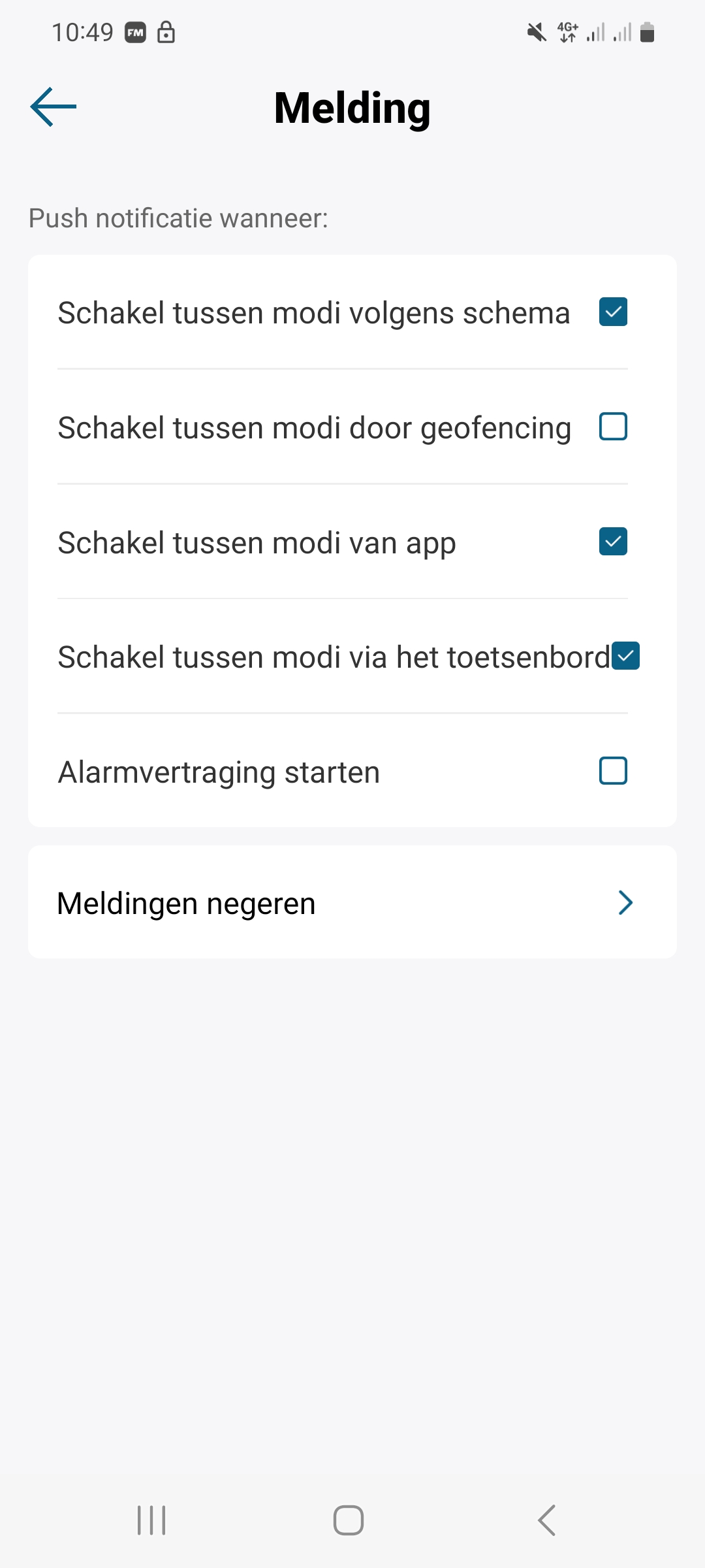

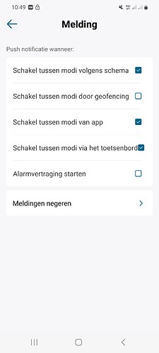

@Robbert_Beekmans zorg ervoor dat de push notificaties aan staan opmje Homebase 3 anders kan Homey ze niet oppakken

Thnx. Ja vanuit eufy naar homey gaat goed.
Van homey naar eufy homebase 3 niet. Homebase 2 wel muv de modus uit
@Robbert_Beekmans uit modus is alleen beschikbaar als je een keypad hebt.
Krijg je als het goed is een melding te zien
