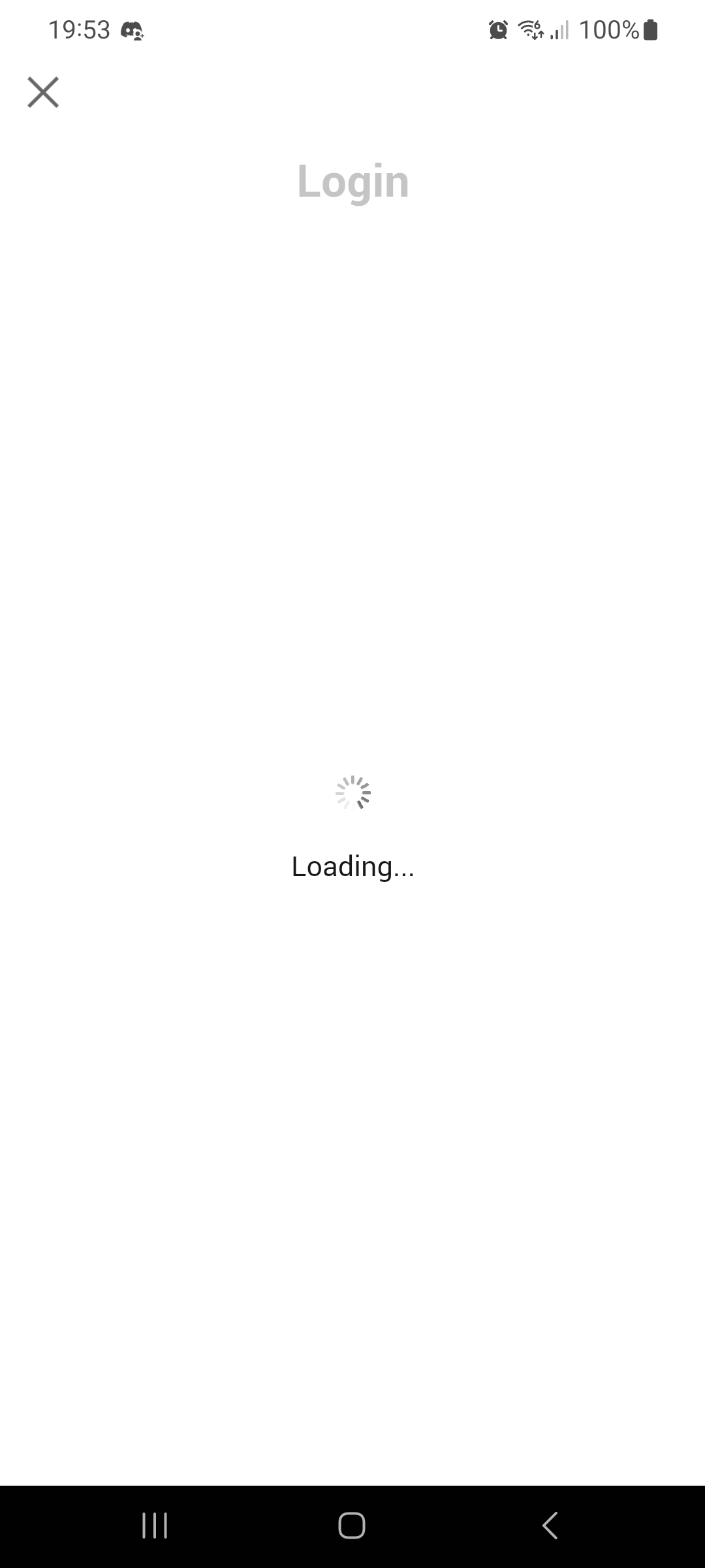

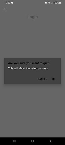

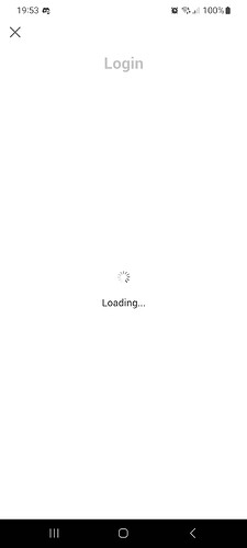

App herstart, minimaal kwartier gewacht, repair. Krijg alleen maar het wieltje en hij blijft gewoon zo staan zonder ooit ergens te komen.
fc316ac1-a81d-439b-a6fe-254b8abb9957
@floppus wat bedoel je met het wieltje?
Bezig met laden icoontjenwat ronddraait.
Hele homey herstart, handmatig via browser op dat account ingelogd om te checken of daar een probleem zit maar werkt, repair - blijft weer oneindig hangen
db6b0f40-e86a-4ea6-92ef-f630cb23a18b
