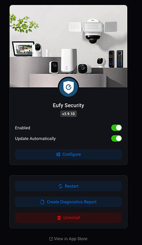

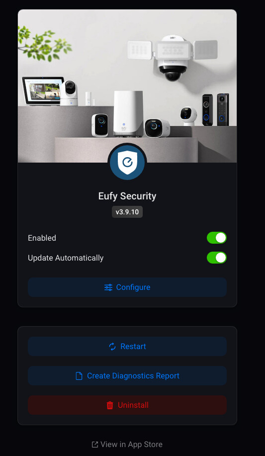

@Floppus welke app versie van de Eufy app in Homey zit je?
Ik zie net dit langskomen dus best kans dat het aan de huidige test versie ligt
Ah, ik zat ook altijd op de laatste testversie. Dat komt me bekend voor, dus zal bij mij ook aan de versie liggen.
