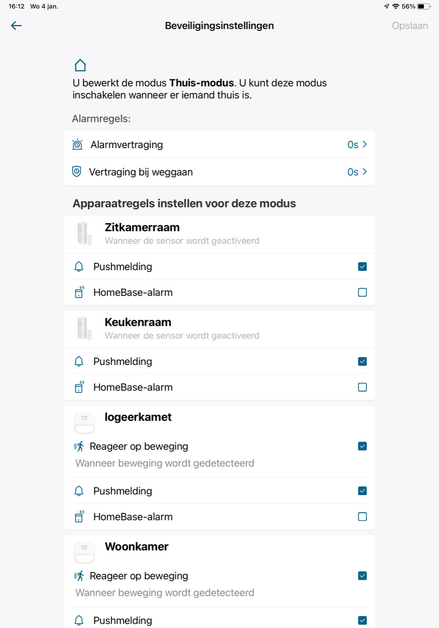

idd ik wou de deursensors gebruiken in flows maar die geven geen status door op moment in homey. BEdoeling was dat ik de voorddeur sensor enz zou gebruiken om lichten in de gang te laten aangaan ezn

Hi @peter_vergauwen
Je reactie is op een bericht uit januari 2021. Toen bestond de app net een maand.
De Eufy sensoren zijn gewoon te koppelen met Homey.
Edit: als je sensoren geen status doorgeven zorg er dan voor dat de push notificaties ingeschakeld staan voor dat apparaat.
Check dat in de geselecteerde beveiligingsmodus:
Hi maarten
Thx jij bent snel n antwoorden zeg, super.
Notifications staan aan en toch krijg ik geen status door van de deur sensors .
Vroeger wel va. Cam eufy 3 maar nu ook die niet meer
Hierbij mij instelling voor thuis en away dus begrijp het even niet
@peter_vergauwen zijn de sensoren gekoppeld aan de Homebase 3? De sensoren icm Homebase 3 werken nog niet goed helaas
Idd vergeten bij zeggen
Is idd op homebase 3 want heb eufy 3 cams nu en ben overgeschakeld naar homebase 3 daardoor
Jammer
Support daar voor komt redelijk snel verwacht ik @peter_vergauwen

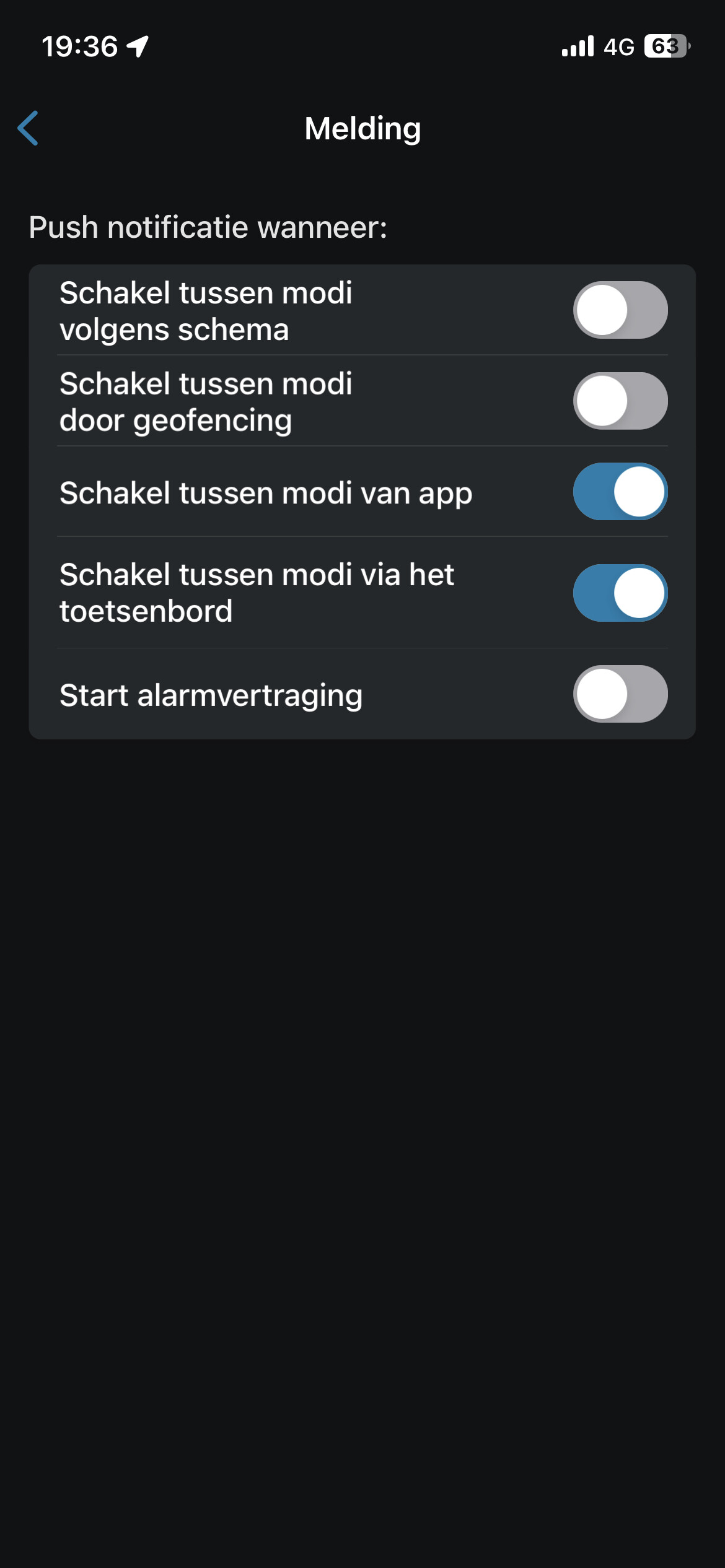

@martijnpoppen hoi Martijn, even een off-topic vraagje:
Als ik meldingen wil uitschakelen dat het systeem schakelt van home naar away. Als ik die uitschakel, wordt deze na een tijdje automatisch weer ingeschakeld. (Schakel tussen modi via app)
Weet jij hier iets van hoe dit kan?
Hey @iBosvelt
Ja er zit een forceer instelling als je naar de Homebase instellingen gaat (in Homey)
Eufy houdt die toggles helaas niet vast en daardoor werkt de functionaliteit niet in Homey. Vandaar de forceer optie
Hou er rekening mee dat als je de notificaties uitzet Homey niet meer kan reageren op wijzigingen in de beveiligingsmodus :wink:
@martijnpoppen
Bedankt! Betekend dit dat ik op geen enkele manier kan schakelen tussen home/away of moet ik dat dan alleen via de eufy app doen?
@iBosvelt schakelen vanuit Homey werkt wel.
Maar als je Schakelt vanuit de Eufy app of een keypad zal dan niet meer werken.
