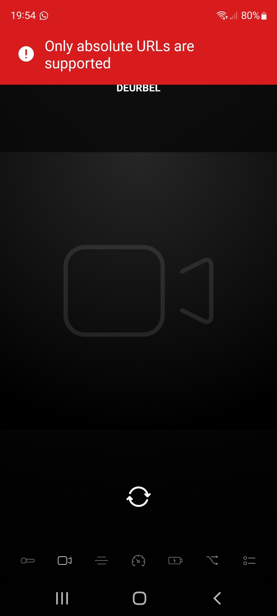

Hoi Martijn, Allereerst super werk wat je doet! heb al een tijdje Eufy producten en zeer tevreden. Echter krijg ik ze niet lekker werkend met Homey, nu allemaal kunnen toevoegen maar ik krijg geen screenshots van de camera naar mijn mobiel. Misschien heb je nog tips? super bedankt alvast!
Hey @joost_kruijssen
Dankjewel!
De screenshots werken op dit moment niet door aanpassingen van Eufy aan de API.
Zoals te zien in je afbeelding :wink: – (die afbeelding heb ik namelijk er in gezet :stuck_out_tongue: )
Daarnaast heb je afgelopen week ook melding gehad op de tijdlijn van je Homey met informatie waarom het niet werkt. Daarnaast staat er in dat bericht een link naar https://tinyurl.com/eufy-homey met meer info
