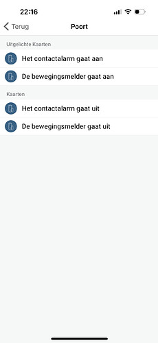

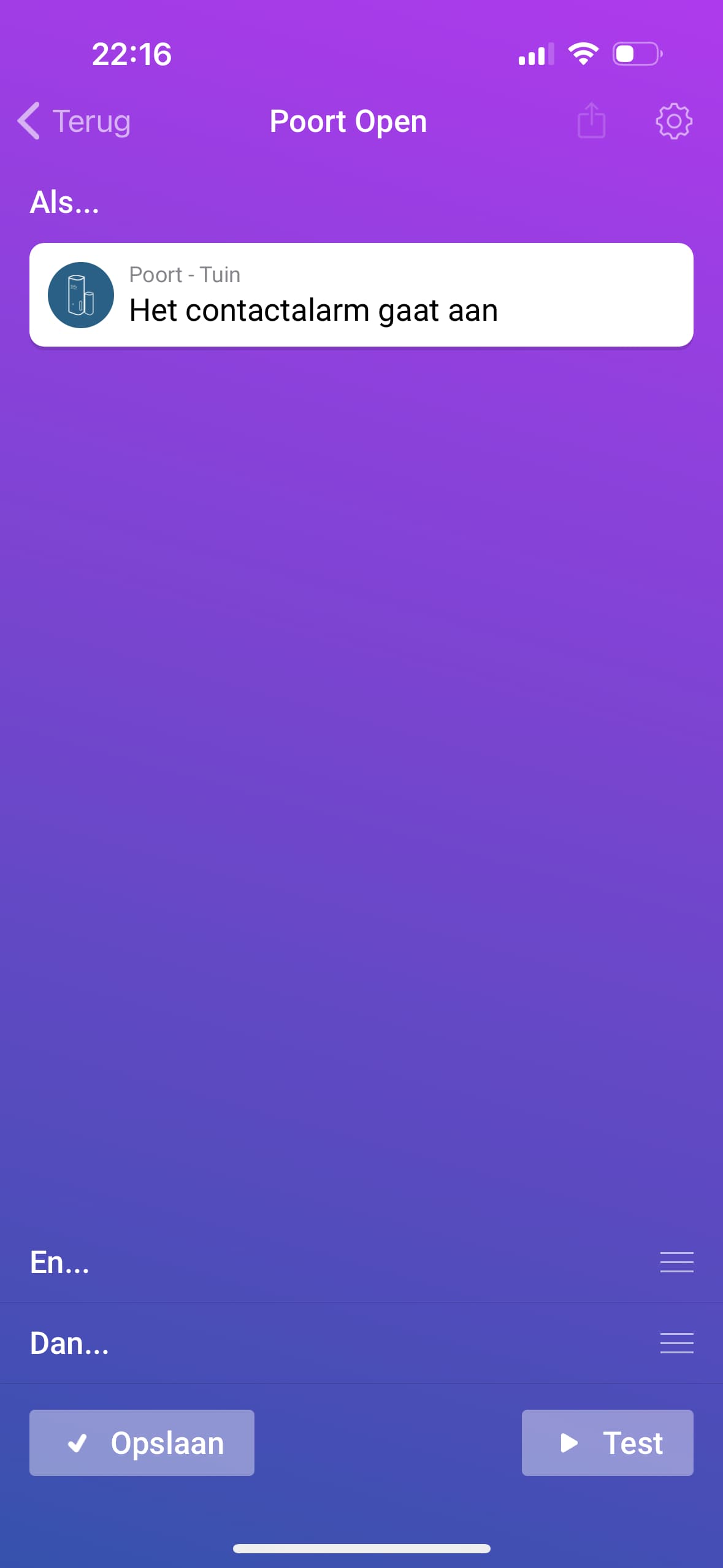

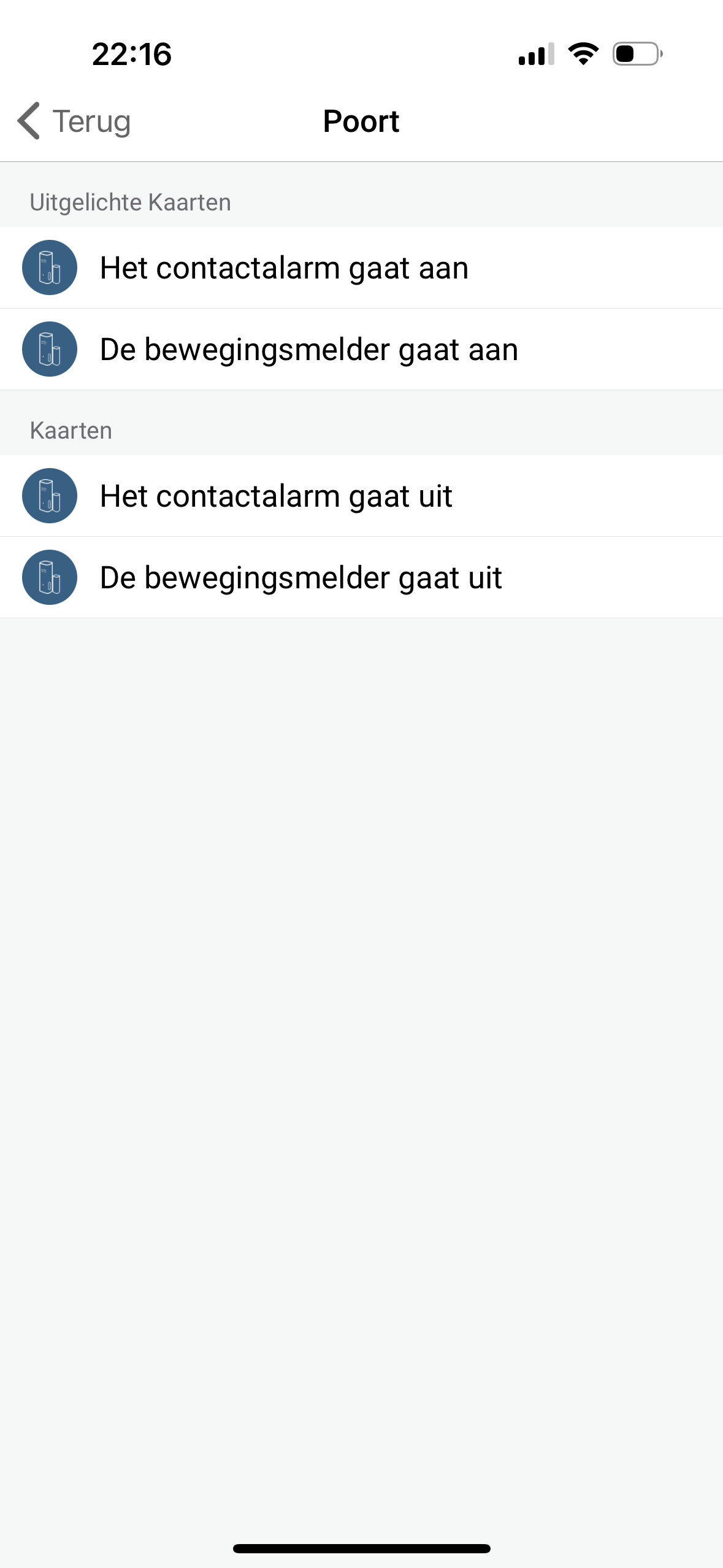

@Daniel_Frankenhuis Heb je ook de kaart Contact alarm gaat aan? bij de deur sensor?
nee ik kan maar 1 kaart aanklikken bij als
Ah dat verklaart. Ik zie het probleem al!
Ga een fix maken :slight_smile:
en bedankt voor je donatie! :smiley:
Nou dat is helemaal super !
Dit kan ik allemaal kiezen.
Maar ik kan er maar 1 kiezen
@Daniel_Frankenhuis update staat klaar. zie [APP][Pro] Eufy Security - #3110 by martijnpoppen voor instructie :slight_smile:

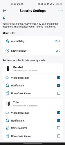

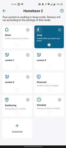

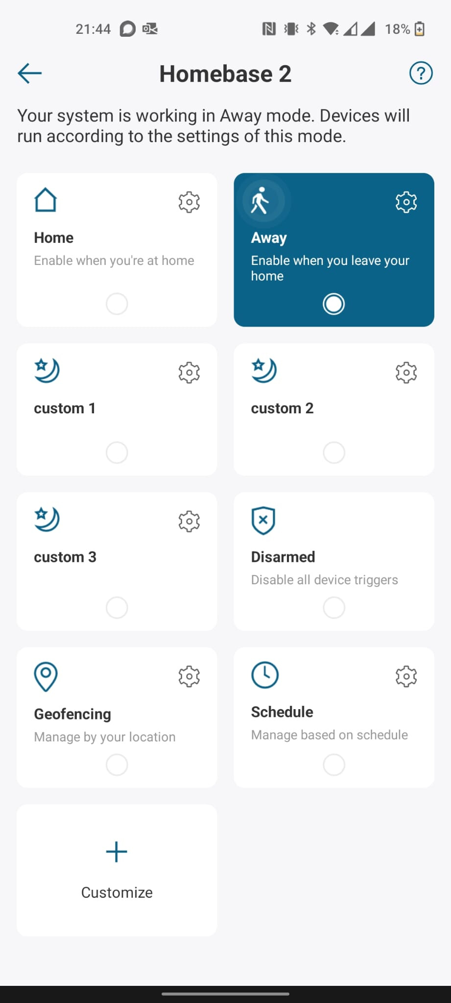

@Daniel_Frankenhuis is de sensor gekoppeld aan de Homebase 2 of 3?
Sorry was even druk want alles is hier gevrashed
Waarom weet ik niet maar hij zit nu op 3
Ah dat verklaart…ik zie veel errors mbt Homebase 3.
Kan je hem eens koppelen aan je Homebase 2 ?
Denk dat library nog geen ondersteuning heeft voor het verwerken van de notificatie van de sensor op de Homebase 3
Ga ik nu Doen
10 minuutjes
Ik heb de sensor geplaatst op homebase 2 en dan doet werkt het helemaal !
erg apart :smiley: maar wel een slimme voorlopige oplossing
