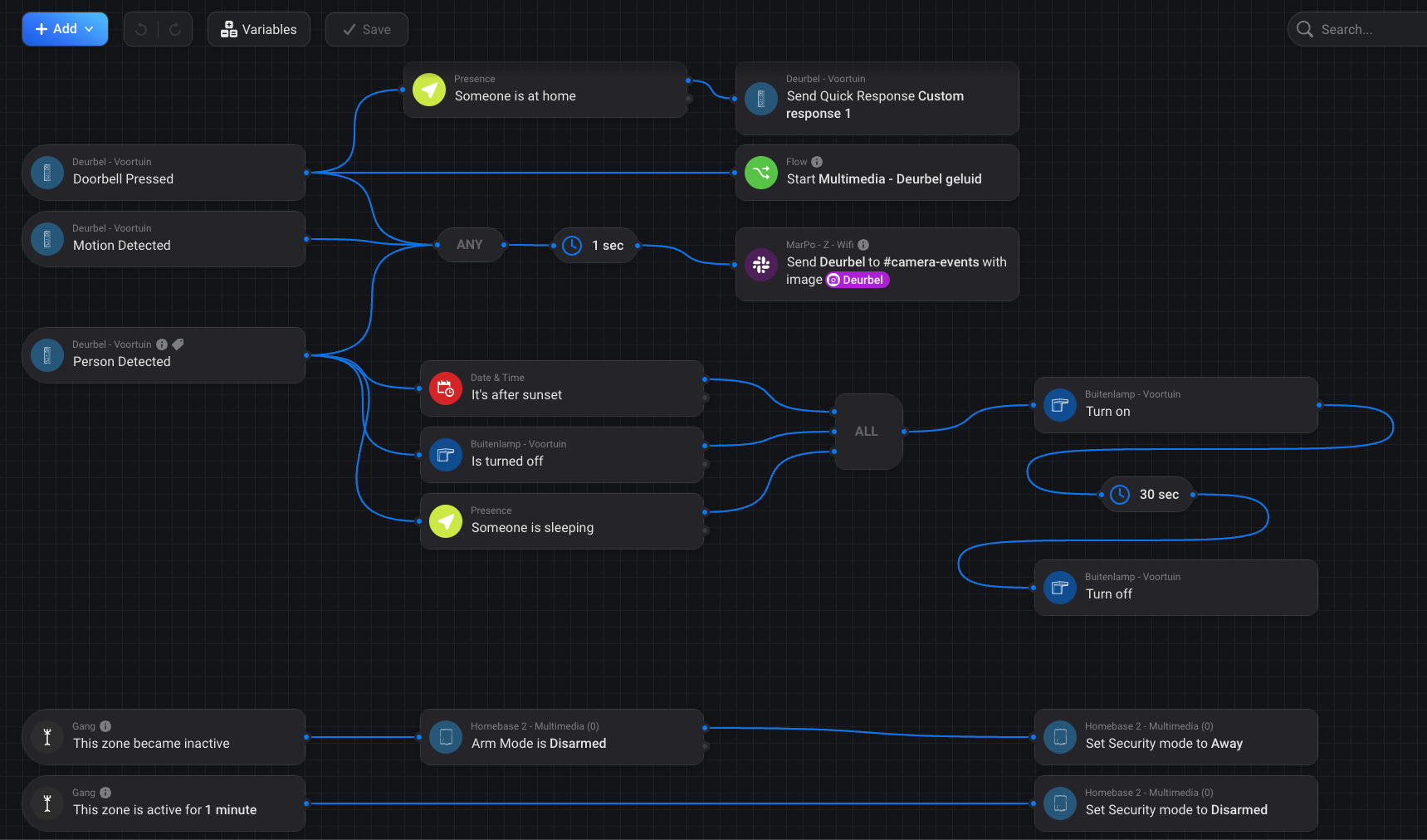

Ik weet niet of je advanced flows gebruikt?
Maar dan kan je de kaartjes achter elkaar hangen. Dan weet je in ieder geval zeker dat de eerste reeks commandos is uitgevoerd voordat de volgende begint
Nee, die gebruik ik niet. Zal me er eens in verdiepen, maar zag de meerwaarde er nog niet echt van in.
@Ralph_Z ter inspiratie:
Dank je wel! Ik ga er even goed voor zitten :slight_smile: .
