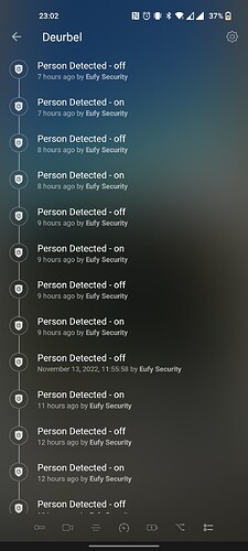

@Henk3 in de laatste log zie ik wel een gezichtsherkenning langs komen.
Zie je dat ook niet terug in de tijdlijn bij het apparaat?
Dit scherm:

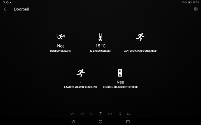

Bewegingen komen nu ook binnen. Alleen nog geen accuduur en temperatuur, maar dat is niet zo erg.
@Henk3 accu en temperatuur komen uit de API dus misschien dat daar iets niet goed gaat.
Ik zal even wat logging toevoegen zodat ik kan zien waar het misgaat
