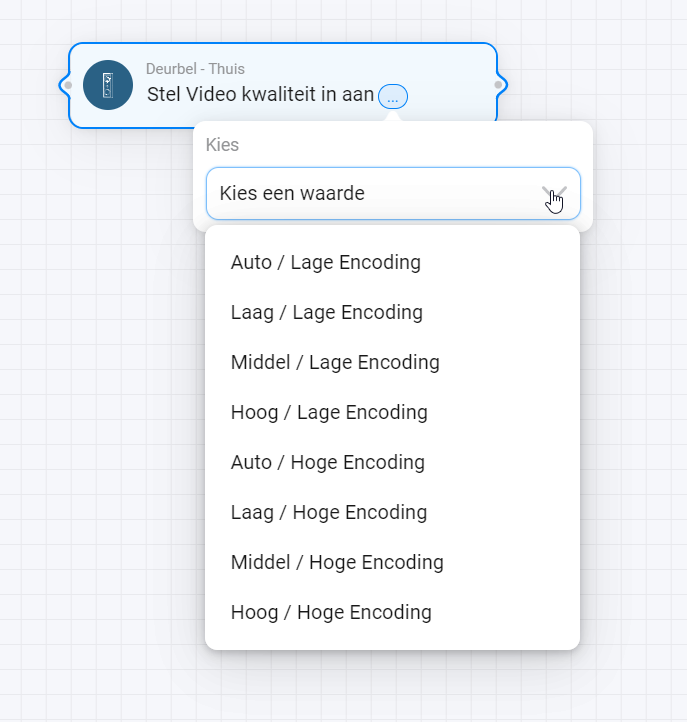

Ik zie ook dat er ineens een optie om de videokwaliteit in te stellen met meerdere opties. Zit er een idee achter dat dit met licht en donker kan uitmaken?
Of is dit batterij besparend op de een of andere manier?

Ik neem aan in de Homey app? Voorheen had ik alleen een aan/uit functie hiervoor, maar blijkt dus dat er meerdere mogelijkheden zijn.
ja, in de Homey app.
Dit is trouwens alleen beschikbaar voor mijn draadloze deurbel en niet voor de cam 2c pro.
Ja klopt, voorheen was dat dus aan/uit.
Maar uit de nieuwe library zag ik meer opties.
Wat er dus gebeurt is dit: Combinatie van Streaming Quality + Video Encoding
Moet wel zeggen dat voor de deurbel bovenstaande opties top zijn. Bijna snel genoeg voor live beeld :smiley:
