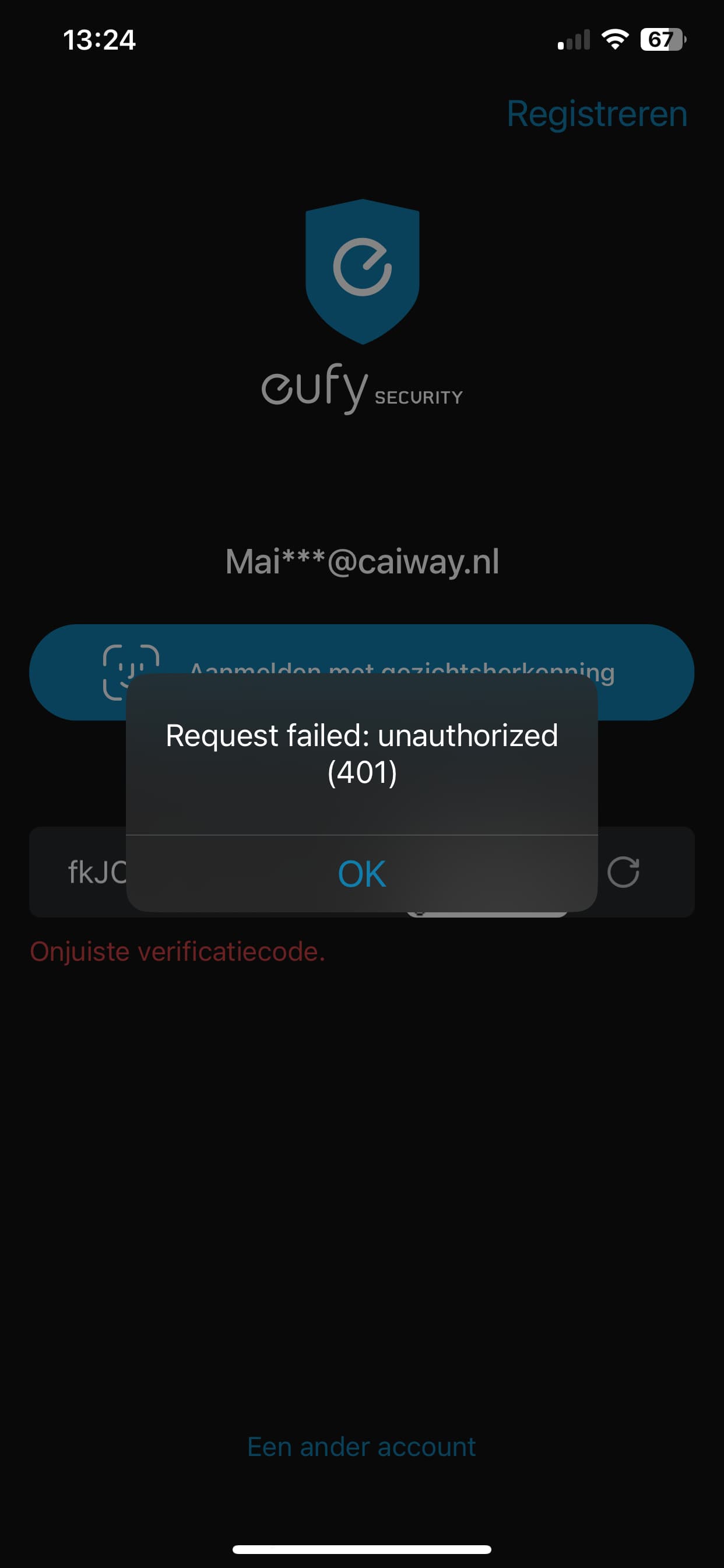

Hallo mensen ik kan niet meer in de app van eufy komen hebben meer mensen dit ?
