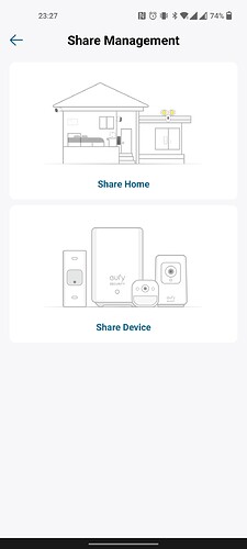

@Eelco_van_Hattem
Edit:
Heb even terug gezocht. Dit probleem heb ik eerder gezien.
Waarschijnlijk heb je je huis gedeeld met je extra account.
Als je dat doet moet het huis actief staan in het extra account in de officiële Eufy app. Anders komen de notificaties niet binnen op dat account.
Wat makkelijker is is de apparaten delen met het extra account
Onderste optie

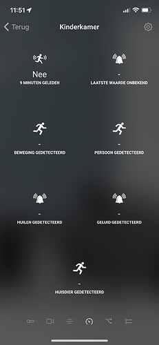

De babykamer lijkt niet te updaten…
Net opnieuw toegevoegd aan homey maar geen idee waarom het niet werkt.
Hoi @Joep_Vullings
Heb je push notifications aan staan?
Zonder notifications werkt het niet. Zie: FAQQ1

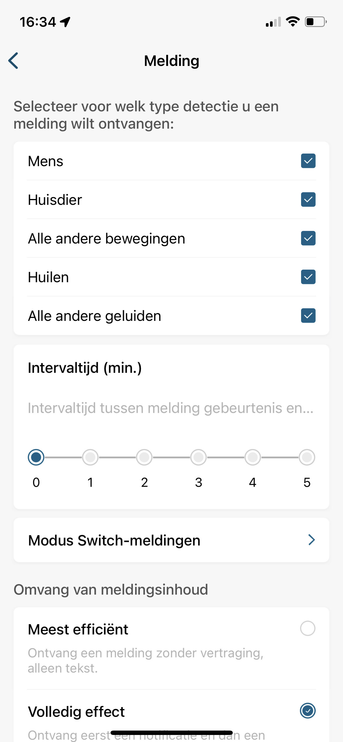

Volgens mij wel toch?
@Joep_Vullings check dit ook even bij de beveiligingsmodus
Thuis /afwezig / etc
Zorg dat in de geselecteerde beveiligingsmodus push notificaties aan staan
Staat toch al goed, of niet? Ik doe verder niks met de geofencing.
Ja ziet er goed uit. Stuur anders even een diagnostisch rapport
