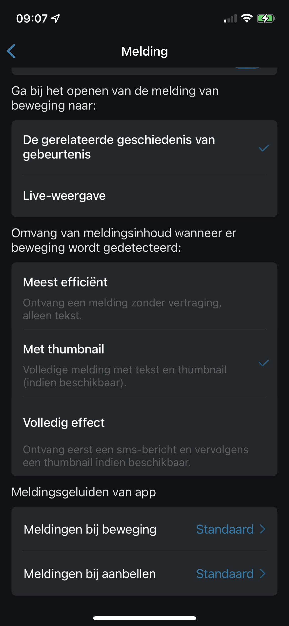

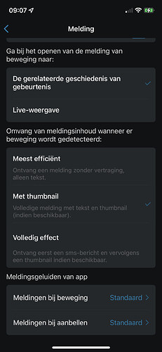

Hey @Eelco_van_Hattem
Zorg ervoor dat per beveiligingsmodus in de officiële Eufy app de push notificaties aan zet voor je deurbel
Daarnaast kan je bij de deurbel instellingen de notifications aanpassen naar include thumbnail.
In de logs zie ik niks binnen komen. Dus goed om bovenstaande even te checken
Deze staat aan.
Is ingesteld.
Hij komt idd niet binnen bij de app maar wel bij mij op de iPhone en Apple Watch.
Heb je niks aan de logs gehad of moet ik een nieuwe maken?
@Eelco_van_Hattem Probeer eens een app restart. dat wil wel eens helpen
