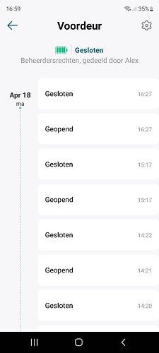

Ik zie alleen notificaties voor deur sensor open maar niet voor sluiten. Misschien even controleren of in de beveiligings modus de notifications aan staan voor de deur sensor
Geen idee waarom er notificaties binnen komen maar het lijkt niet helemaal niet goed door te komen op de een of andere manier blijkbaar.

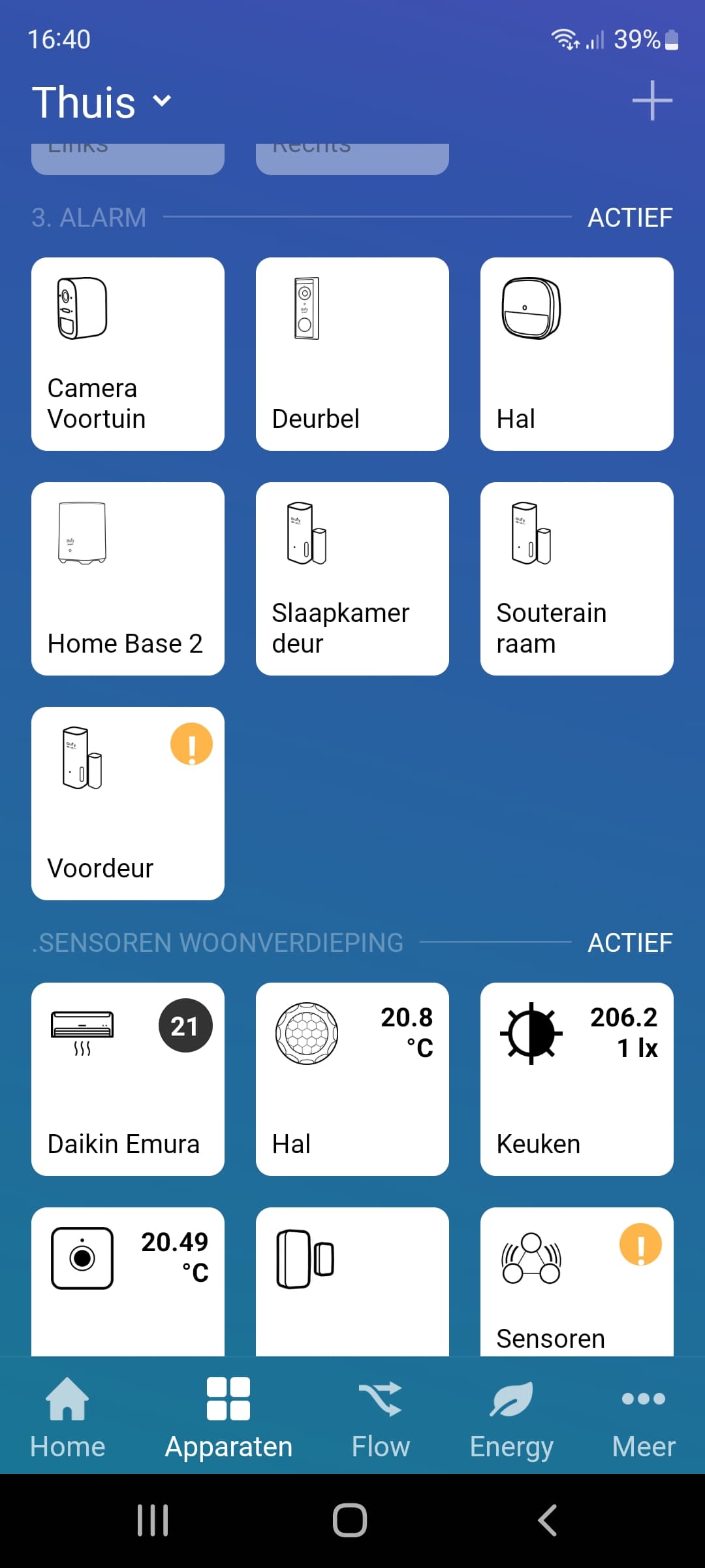

Wat de notficaties mbt de voordeur, zojuist weer open en dicht gedaan maar de in Homey blijft deze actief.
Een herstart van de eufy app in homey zorgde ervoor dat de sensor weer de juiste waarde weergeeft.
Voordeur notificatie overzicht vandaag laatste openingen en sluitingen.

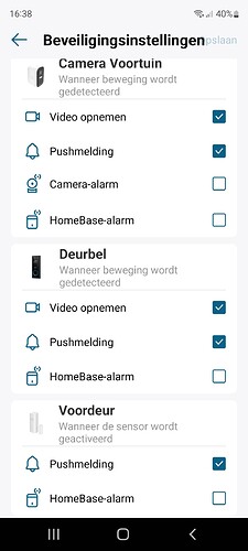

@Heula heb de logs nog even gecheckt, maar zorg dat je notificatie instellingen van de cameras op include thumbnail staan. Nu staan ze op text only dan krijg je images mee :slight_smile:
Ik heb die instellingen gecheckt en aangepast en het lijkt nu weer allemaal te werken.
