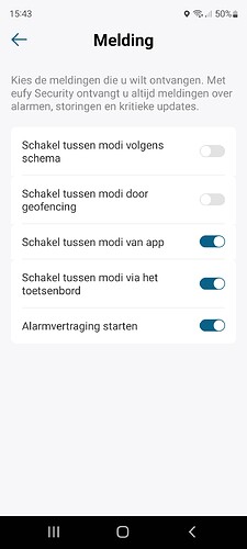

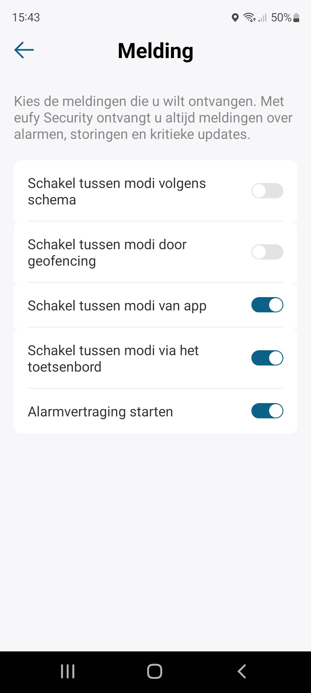

Dus dat zou kunnen betekenen dat de Homebase notificaties niet altijd aan staan. Dat is een Eufy issue.
Vanuit Homey forceer ik die notificaties elk halfuur. Maar kan dus zijn dat dat het niet matched
Deze:
Die meldingen staan en stonden aan op de tijden dat ik het probeerde.
Forceer notificaties staat ook aan.
Dat is tegenwoordig het eerste waar ik naar kijk bij problemen :wink:
