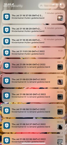

Werkt, gedeeltelijk. Ik krijg via de natieve app wel een melding als de baby huilt, maar niet in homey.
Heb je de oranje knop optie geprobeerd zoals ik in mijn vorige bericht aan gaf?
Ja, dat werkt dus gedeeltelijk. Beweging en persoon komen door, maar geluid en huilen niet.

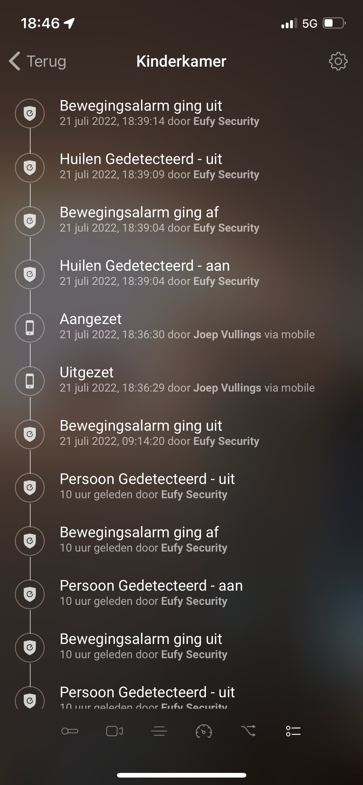

Kan je zodra je een geluidsmelding hebt een diagnostisch rapport sturen
Dan check ik even of hij wel binnen komt
c1d84254-78e4-4a74-8467-415ecc3148c0
Kwam nu wel binnen.
Ja ik zie het ook binnen komen. Ziet er goed uit
Werkt dus netjes, zit echter een flinke vertraging op, ongeveer vier minuten. Is best sneu om je kleine zo lang te laten huilen…
Kunnen we daar iets in verbeteren?
4 minuten is wel flink.
De notificatie zou gelijk moeten lopen met die op je telefoon.

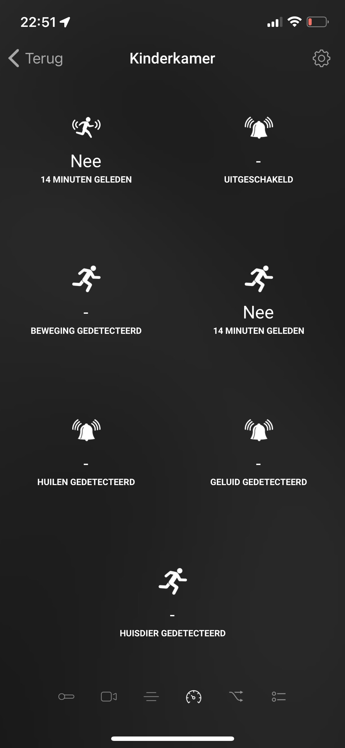

@martijnpoppen , Hier ook de optie met huil detectie en dit werkt direct en vlekkeloos.
Mijn instellingen in de Eufy app:
  • Pushmelding : Huilen en andere geluiden
  • Intervaltijd : 0
  • Meldingsinhoud : Meest efficiënt
    En natuurlijk bij beveiligingsinstellingen op Thuis en alleen Pushmelding aan.
Hiermee heb ik het werkend
@Jeroen_W ja zo heb ik de instellingen ook voor beweging etc en dat werkt direct
@Joep_Vullings kan je checken of jouw instellingen ook zo staan?
Ja! Die meldingsinhoud stond verkeerd! Nu slechts drie seconden ertussen!
