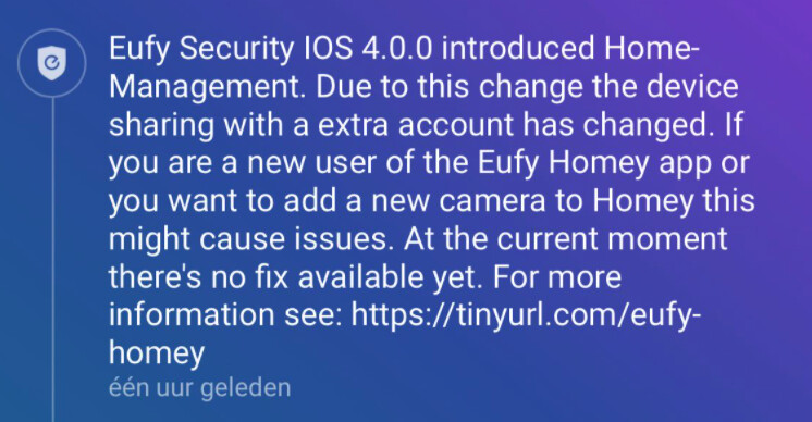

Important!
Eufy Security IOS 4.0.0 introduced Home-Management.
Due to this change the device sharing with a extra account has changed. If you are a new user for the Homey app or you want to add a new device to Homey this might cause issues.
At the current moment there’s no fix available yet.
Work-around: Use a android device to share the devices to your extra account.
For questions please ask them in this thread.

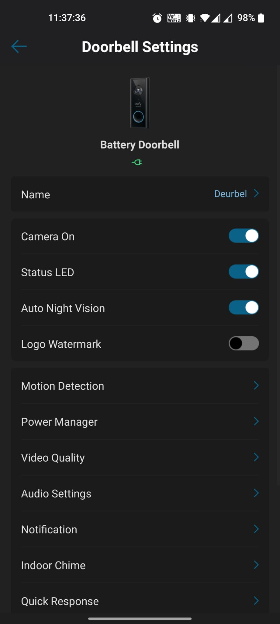

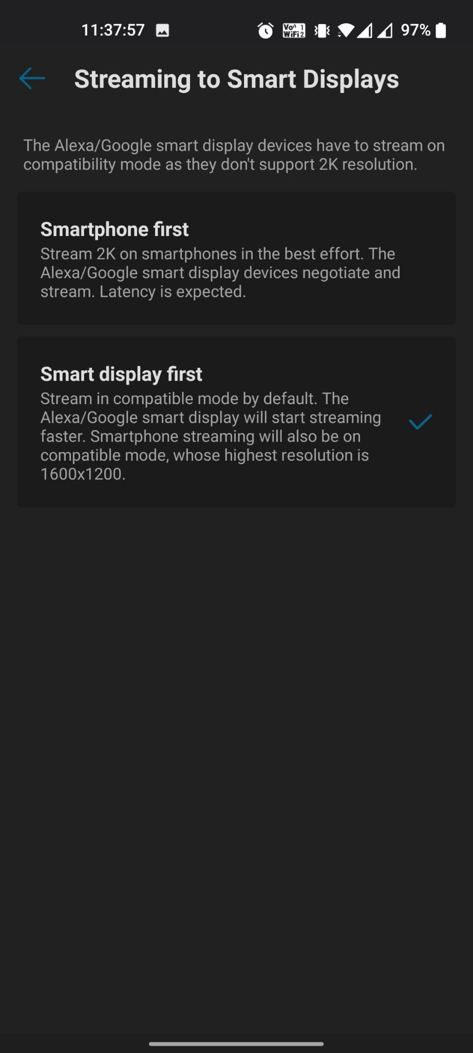

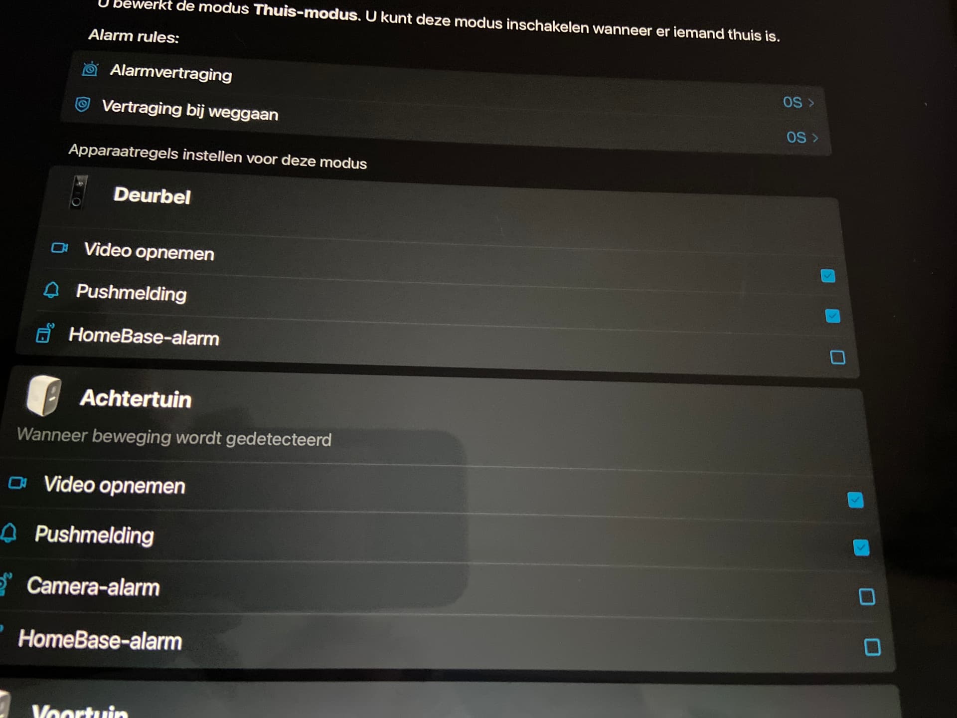

In de officiele Eufy app is een smart display setting waar je kan instellen dat de stream sneller moet zijn.
Dat zit dan bij de instellingen van je camera/deurbel- zie afbeeldingen.

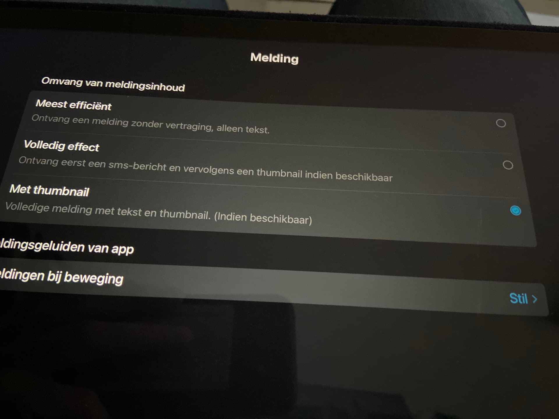

Vraagje over push notificatie met snapshot.
Als ik een flow maak met image er in krijg ik gewoon een foto van eufy en niet van de camera of deurbel. Nu las ik iets over dat het een push notificatie moet zijn om dit te updaten, maar die snap ik niet helemaal.
@Raymirk
Afbeeldingen komen alleen binnen als er een event heeft plaatsgevonden (beweging / persoons detectie etc).
  • Zorg ervoor dat je de pushnotificaties aan hebt staan voor je geslecteerde beveiligingsmodus
  • Zorg er ook voor dat je de notificaties per camera instelt en dat de notificatie staan ingesteld op Include Thumbnail
Bovenstaande punten kan je aanpassen in de Eufy app op je telefoon. (dus niet in Homey)

Staan wel al aan.
Maar trigger op beweging of op deurbel knop indrukken ziet homey ook niet. Als ik zelf trigger door testknop van homey te drukken komt er wel een message maar foto net als eerder bericht. Zelfde als druk knop deurbel ingedrukt laat camera 120 sec opnemen triggert ook niet. Ziet er naar uit de homey gewoon niet bij eufy kijkt.

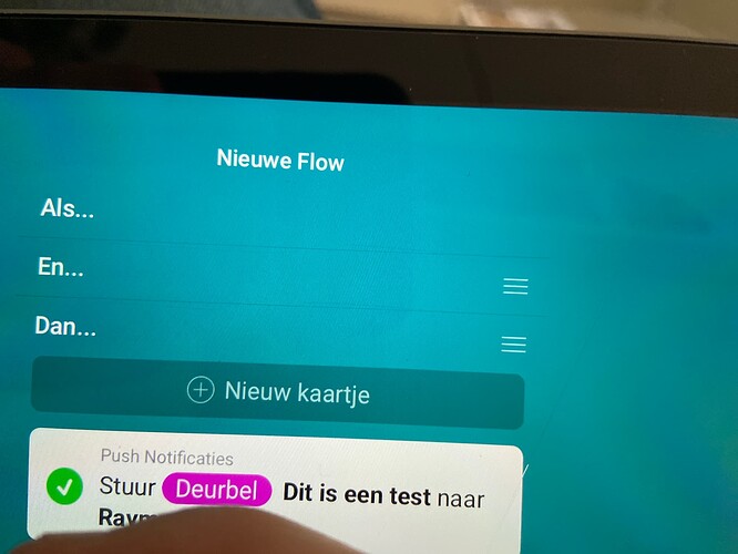

Dan kan je een flow maken die reageert met
ALS bewegeing gedetecteerd
DAN stuur foto

Events komen goed binnen. Als je een flow maakt zoals ik net deel zal je altijd een afbeelding krijgen wanneer er beweging plaatsvindt
Als ik een flow maak als beweging gedecteerd wordt en dan alleen al simpel , stuur een bericht . Komt er ook geen bericht homey ziet dus de trigger niet. Die laatste weet ik even niet hoe ik die moet maken( marpo) maar dat is denk ik niet de oorzaak . Tijdlijn werkt al niet eens
