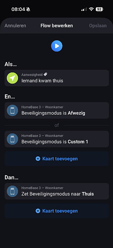

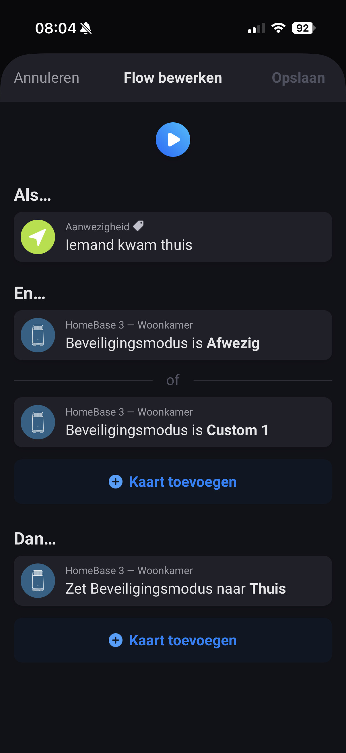

Ik heb er een aantal…
@SCLS79 maar je hebt laatst getest dat de beveiligingsmodus netjes aangepast werd toch? → [APP][Pro] Eufy Security (NL 🇳🇱) - #2506 by SCLS79
en zoals eerder gevraagd:
Het werkt 1 of 2 keer en dan niets meer. In Homey lijkt er geschakeld te zijn, maar in de Eufy app is niets gebeurd.
