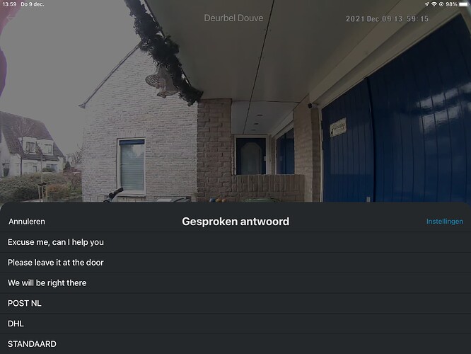

Hallo weet iemand of het mogelijk is om de tekst van de standaard gesproken antwoorden te bewerken. Deze zijn momenteel in het Engels en ik wil deze in het Nederlands maken.
Ik heb wel al de 3 gesproken opties benut.
Alvast bedankt voor je reactie
Hey @Paul_Douve ,
Je kan de standaard meldingen niet aanpassen, alleen de custom meldingen.
