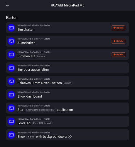

Du kannst mit dem Fully auch Apps öffnen und das Tablet ein- und ausschalten. Sagen wir mal so, Fully ist bedingt geeignet, wenn du es hoch und runter dimmen lässt. Dashboards per URL aufrufen, geht leider nicht. Vielleicht ändert da Athom noch etwas dran.
Oder so:
