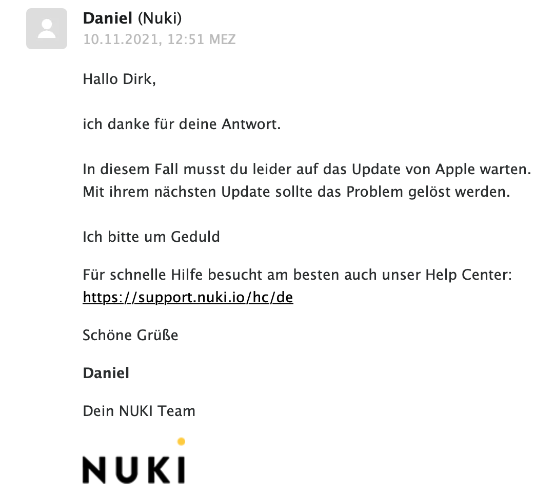

Ich hatte Nuki übrigens mal angeschrieben und auch darauf hingewiesen, dass deren Workaround nicht 100 %ig funktioniert. Das hier ist die Antwort:

Kann ich leider nicht bestätigen. Deshalb habe ich vor einigen Tagen die Anwesenheitserkennung über HomeKit eingerichtet. Nuki funktioniert nach wie vor auch nur sporadisch.
Gestern hatte ich den Apple Support mal angeschrieben, bis jetzt aber noch keine Rückmeldung erhalten.
Vom Apple Support habe ich bis jetzt übrigens noch nichts gehört. Bin ich von Apple eigentlich anders gewöhnt.

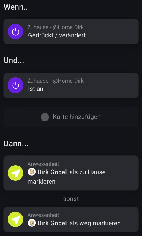

Wollte das auch mal testen bekomme aber die UND Verknüpfung im Flow nicht hin :frowning:
Warum? Was genau bekommst Du nicht hin? Poste mal bitte den Flow.

Diesen Part
Hast Du Probleme bei der Umsetzung, oder beim Verständnis?
Hier eine genauere Erklärung des Flows:
Wenn…
— der virtuelle Switch „Gedrückt / verändert“ wird, sich also der Zustand ändert (von An nach Aus, oder von Aus nach An)
Und…
— der Zustand des virtuellen Switchs nach der „Veränderung“ = An ist
Dann…
— als zuhause markieren
Sonst…
— also wenn der Zustand des virtuellen Switchs nach der „Veränderung“ = Aus ist, dann als weg markieren
Die Statusänderung des virtuellen Switchs wird ja durch die Anwesenheitserkennung von HomeKit durchgeführt.
Du könntest anstelle eines Flows auch 2 Flows erstellen.
Wenn…
— der virtuelle Switch (von HomeKit) angeschaltet wird
Dann…
Wenn…
— der virtuelle Switch (von HomeKit) ausgeschaltet wird
Dann…
— als weg markieren
Sollte das nicht weiterhelfen, einfach noch mal nachfragen.
Beim Verständnis gar nicht ich kann den und Zustand nicht einstellen
Kann das sein, dass Du einen virtuellen Button/Taster anstelle eines Switch genommen hast?
Ja habe ich aber ein Switch taucht bei mir nicht auf wenn ich die Geräteklasse wähle nur halt Button
Entweder:
  • Homey → Virtual Switch (Steckdose)
oder:
  • Virtuelle Geräte App → Gerät → Name → Icon (z.B. wie bei mir) → Steckdose → On/Off
Ah ok als Steckdose :grinning: danke dir
