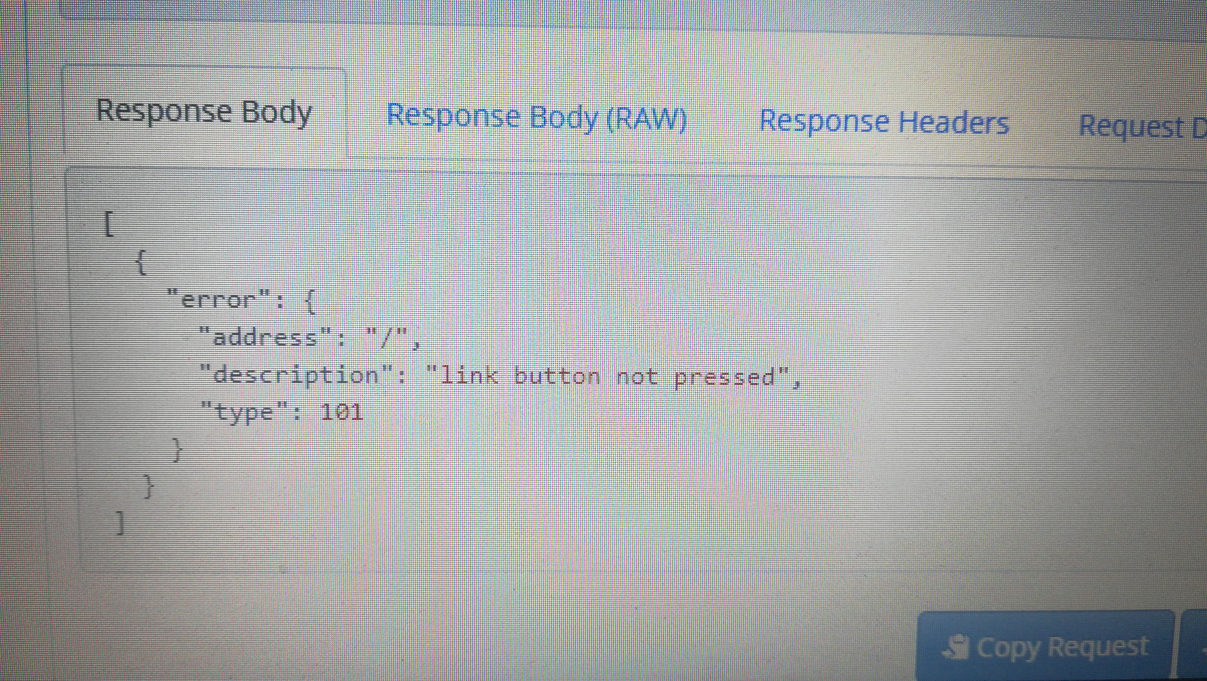

Ik krijg het volgende terug
Vreemde is dat, wanneer ik in phoscon NIET op de “link” knop heb gedrukt ik netjes terug krijg dat de knop niet is bediend. De api client ziet de gateway dus wel anders zou die immers niet weten dat de knop niet is bediend (lijkt me)
Als ik de knop niet heb bediend in phoscon krijg ik dit terug
Je laat nu zien wat je terug krijgt, maar wat stuur je op? Wat is de request body die ervoor zorgt dat je die “body contains invalid JSON” error krijgt?
Ik heb de fout boven water, ik vulde geen body in bij de request en ging en dacht dat het ip adres met poortnummer gevolgd door /api voldoende was.
Nu ik de body ook heb ingevuld (het stukje wat tussen accolades staat) werkte het en heb de app nu werkend)
