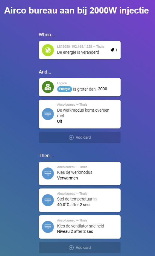

ik heb volgende flow gemaakt
(ik weet dat dit niet logisch is maar omdat ik nu geen opbrengst heb en toch wat wil testen)
en deze werkt maar half. Hij valt niet uit als de energie onder de 1000 gaat. Iemand raad?

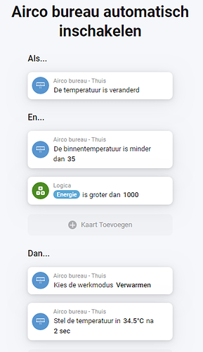

ik heb iets gemaakt voor 1 airco maar weet niet of het zou werken omdat ik nu geen injectie van de panelen heb. Deze flow zou zijn voor aan te schakelen
Deze voor dan voor uit te schakelen
ik zou nog willen toevoegen als de injectie bv 10 min meer is dan 2000w. Zodat ze niet telkens aan en uitgaat maar ik vind geen tag met tijd die ik ervoor kan gebruiken

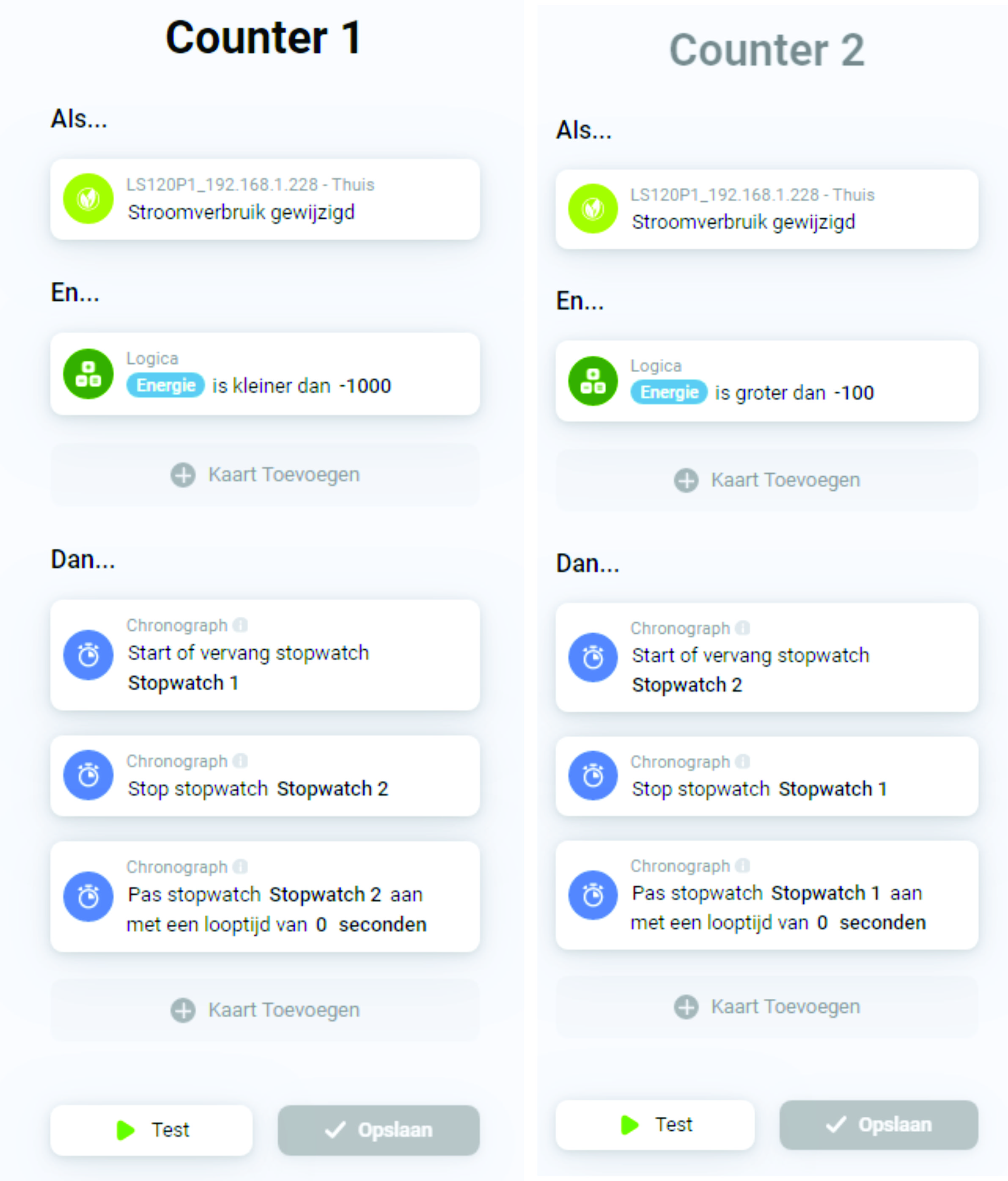

Ik krijg hier gewoon niks van aan het werken. Ik heb volgende flow gemaakt heb het even met de ledring gedaan die staat dan voor airco aan of uit. En heb de waardes ook even aangepast om iets te kunnen testen maar het werkt gewoon niet.
Bedoeling is als er overproductie is gedurende een bepaalde tijd in mijn vb -1000W en dit al 60s (voor echt wil ik dit op 600s) dan moet airco aan (in mijn vb dus ledring rood)
Als er nu minder productie is gedurende een bepaalde tijd (in werkelijkheid ook weer 600s) en wil ik dat de airco uitgaat.
De voorwaarde om ledring rood (dus airco aan) komt van Counter 1
De voorwaarde om ledring paars (dus airco uit) komt van Counter 2
Ik begrijp niet helemaal wat je doet, maar je doet het niet zoals ik in mijn simpele voorbeeld beschreef.
Je gebruikt ‘veranderen van stroom verbruik ’ als trigger voor alle flows. Dat is niet zoals ik het bedoelde.
‘ veranderen van stroom verbruik ’ moet alleen een trigger zijn om de counters te starten/stopppen/resetten.
De flows om de airco aan/uit te zetten moet getriggered worden door het leeglopen van de counter.
Dus ‘als counter is leeg’ dan zet airco aan/uit
