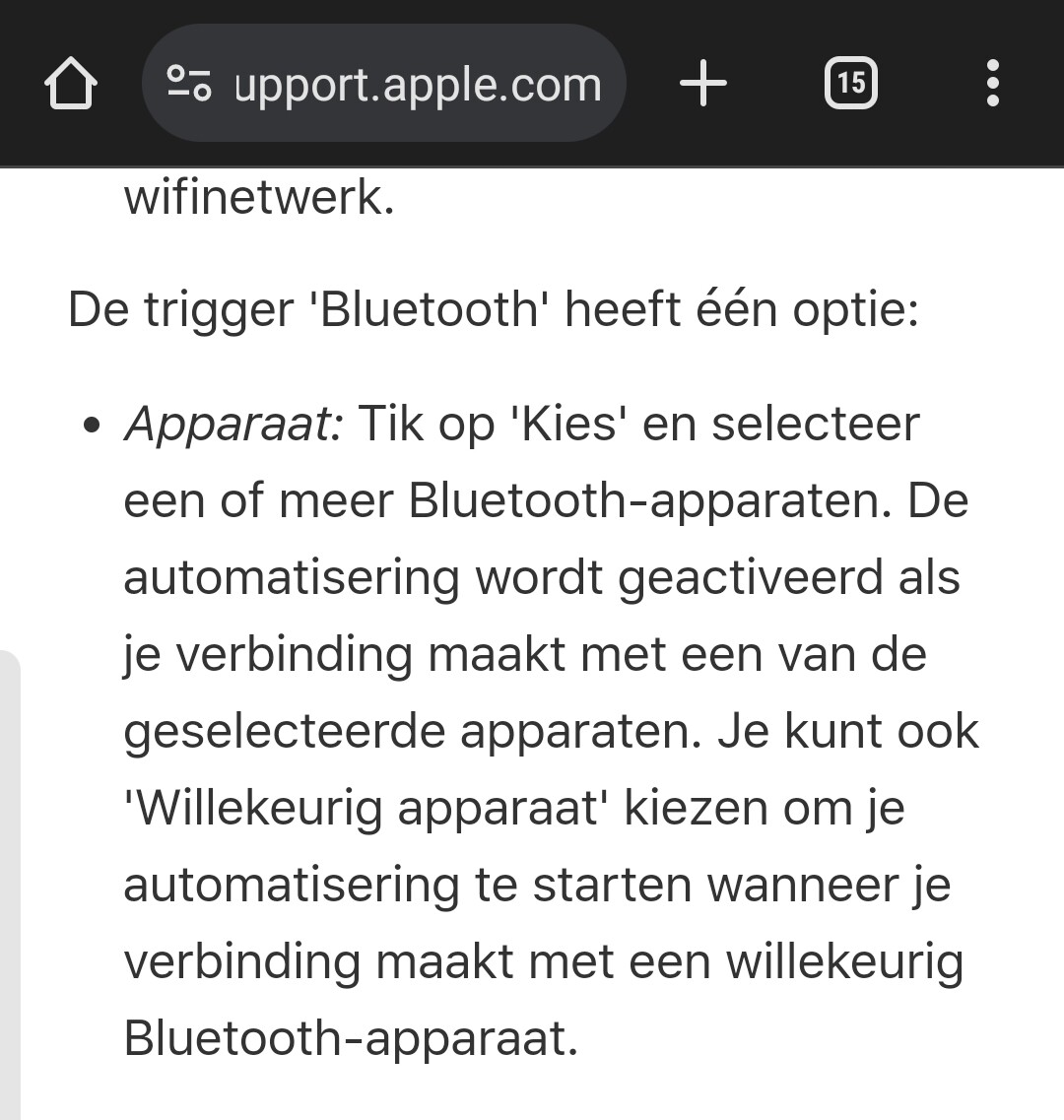

De bluetooth trigger van de Opdrachten app werkt met BT apparaten die wel/geen verbinding hebben. Beacons echter, zijn binnen/buiten bereik, wat m.i. niet hetzelfde is.
Je kunt ook met NFC tags werken met de Opdrachten app. Maar dan moet je wel je telefoon tegen de tag (willen) houden om de deur te openen.
Bron:
