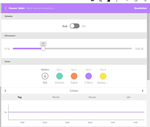

Die eigentliche Frage, kann man in einem Flow hier nicht den Farbring extra ansteuern?
Beim homee hatte ich das so eingerichtet, wenn alle Fenster/Türe zu waren - war der Ring grün, wenn nicht rot.
Wenn man aus dem Haus geht schaut man fix auf den Plug zur Kontrolle.
Hier im homey finde ich nixe :weary:

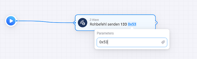

Variante 1: Wie @schmucke bereits geschrieben den Support von Aeotec anschreiben. Die sind echt fit und reagieren auch schnell.

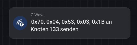

Variante 2: Via Flow und der Flowkarte Z-Wave Roh-Konfiguration die Farbe einstellen:

Also der Aeon hat die adresse 133 - wie gehts weiter? - wo kommt Value (Farbe) hin?
Bin auch kein Experte für diese Rohbefehle, aber mMn sollte das so eingetragen werden (für Rot):
0x70: COMMAND_CLASS_CONFIGURATION
0x04: CONFIGURATION_SET
0x53: Parameter
0x03: Größe
0x1?: Werte (Farbe)
Eine Frage noch. Lt. Screenshot im 1. Post konnte man beim homee frei definierbare Farben setzen, oder nur Rot, Grün und Blau?
Super !!
da hätte ich woche für gebraucht - aber wenn man das Grundgerüst hat, kann man weitergraben! :+1:t3:
zu homee: - oh das weiss ich nicht mehr genau. Habe nur rot und grün genutzt.

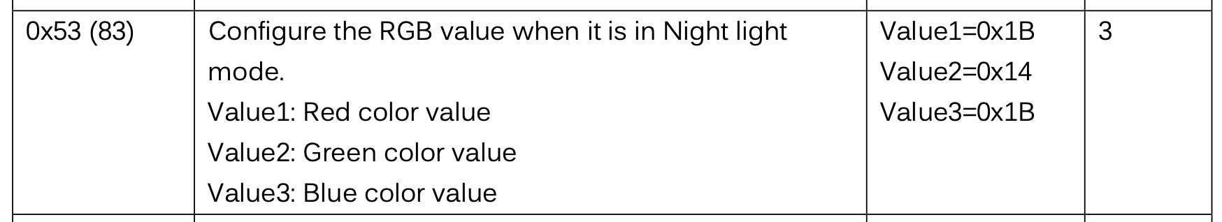

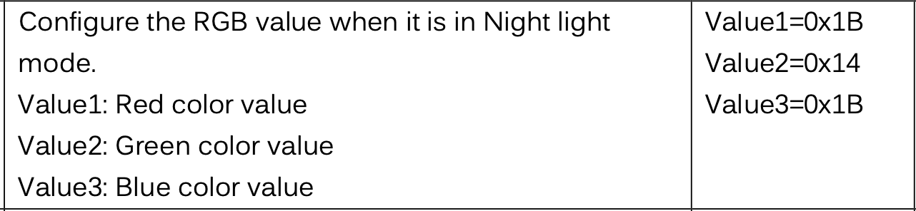

zu RAW: Soweit passt alles - nur 1B ist bei mir grün - und 14 türkis :crazy_face: :crazy_face:
Entweder sind die Angaben falsch, oder ich verstehe es nicht:
Lt. dem Feld Wert wäre 0x1B ja Rot und/oder Blau!? :thinking:
Naja das ist eigentlich hellgrün - das richtige Dunkelgrün sieht man beim Einstecken kurz.

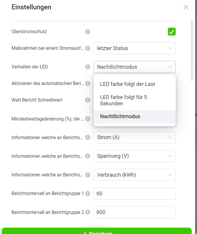

Es gibt ja auch noch die Helligkeit - hatte immer 25% weil sonst in der Nacht zu hell.

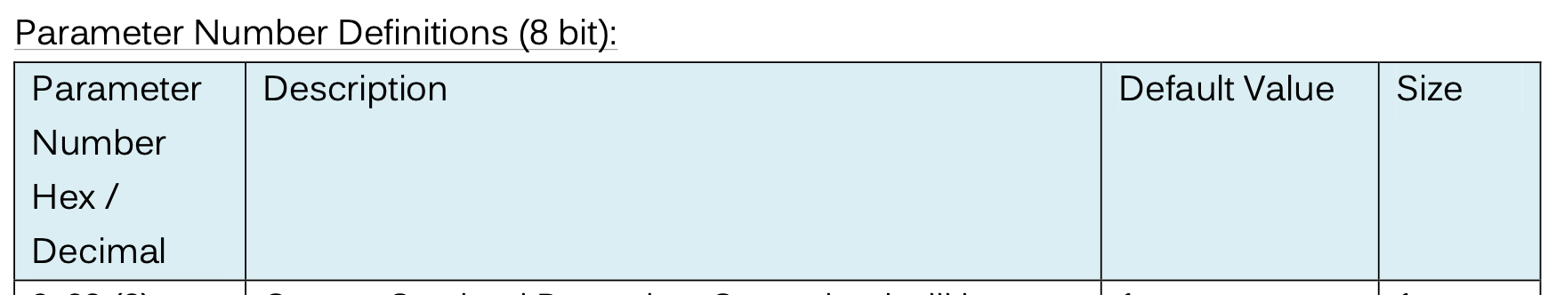

Hier steht noch mehr:
https://manuals-backend.z-wave.info/make.php?lang=de&sku=ZW096-C16&cert=ZC10-15080004
(Du hast es ja aus der original-doku 1:1) :wink:
Dann gibt es nor irgendwelche Unterschiede wie die Farbe reagiert ebi:
Momentan habe ich die über Flow eingestellte Farbe nur, wenn eingeschalten.
Ich höre jetzt erstmal auf - das ergibt alles keinen Sinn - irgendwie ändern sich die Farben - ohne jede Logic. Rot habe ich noch garnicht hinbekommen …

Eigentlich nicht, nur im Nachtlichtmodus kann man die Farbe anpassen, bei den anderen Modi ist die Farbe vorgegeben. So hab ich es zumindest verstanden.
Ah OK - das macht sinn - habe den Plug im Nachtlichtmodus - sonst geht es ja nach Verbrauch usw …
