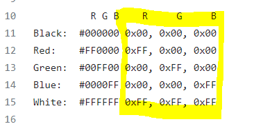

Moin,
so nach einiger sinnlosen Fummelei hab ich es hinbekommen.
Der entscheidende Gedanke ist mir hier gekommen:
rgb
Für mich sind dann diese Werte passend
z.B. an Node 133 - rot:
rgb2
Rot: 0x70, 0x04, 0x53, 0x03, 0xFF, 0x00, 0x00
Grün: 0x70, 0x04, 0x53, 0x03, 0x00, 0xFF, 0x00
Blau: 0x70, 0x04, 0x53, 0x03, 0x00, 0x00, 0xFF
schönen Abend noch :raising_hand_man: :wink:
