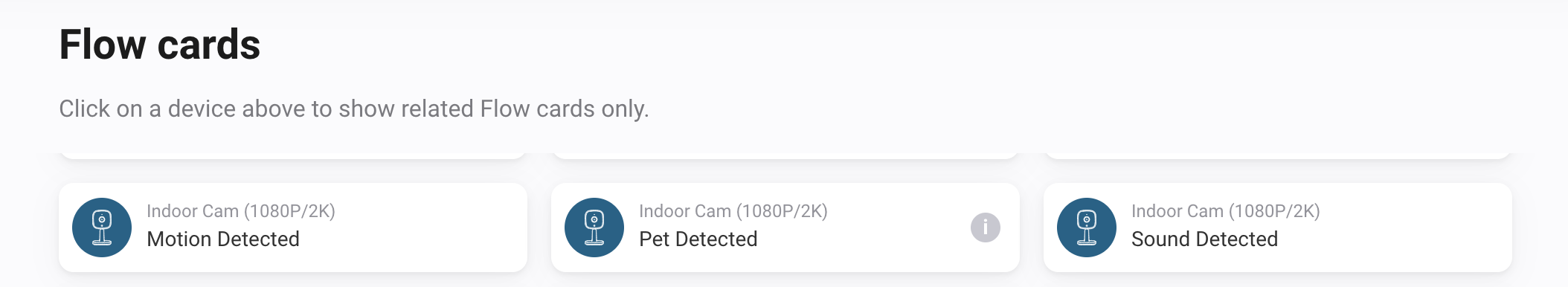

Geluidsmeldingen moet expliciet ondersteund worden door de (Homey) app voor de camera, je kunt op de app pagina van de verschillende merken in de lijst van flow cards kijken of dat zo is.
Bijvoorbeeld voor Eufy:
Daarmee kun je dus (in ieder geval voor bepaalde cameramodellen) flows starten als er een geluid gedetecteerd wordt.
