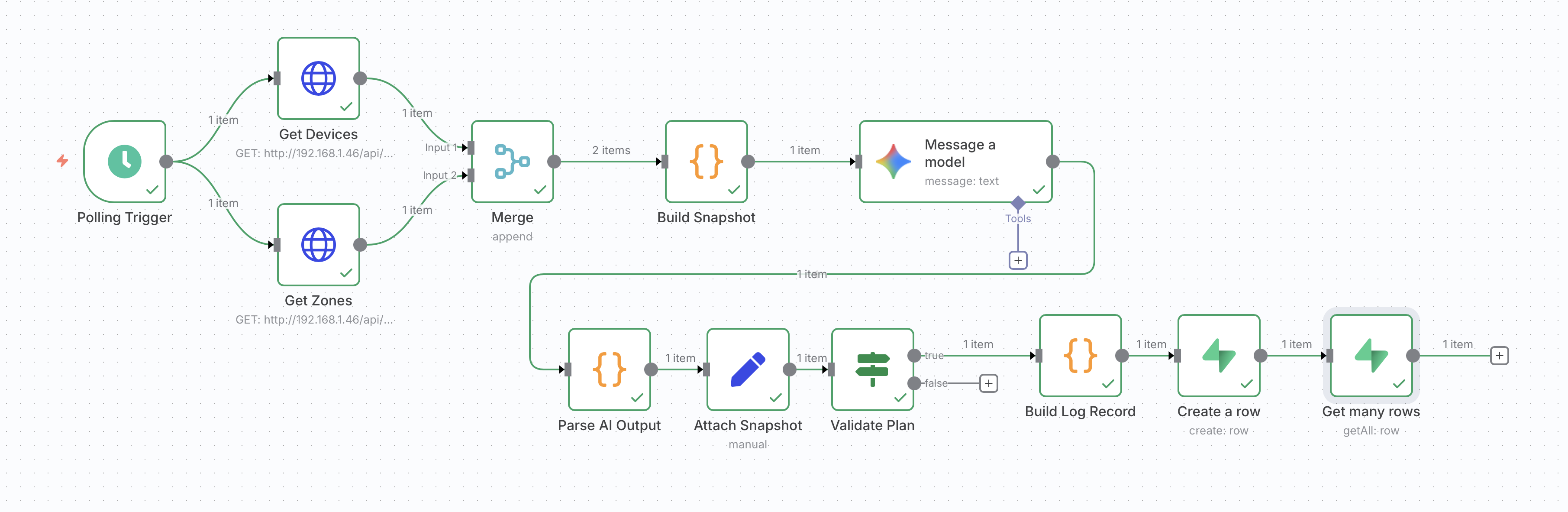

Ik snap dat dit niet zonder risico is en dat dit de boel ernstig kan ontregelen. Maar dat is voor nu nog niet een issue. Als eerste stap heb ik 1. en 2. gemaakt in N8N die ik lokaal in een Docker container heb draaien. Op dit moment vraag ik alleen om de status van Devices en Zones. Ik gebruik nu (Google) Gemini-2.5-Flash als AI engine, maar dat kan makkelijk vervangen worden door iets anders.
De output is wat lastig lezen in een database. Maar als ik die even laat samenvatten krijg ik nu bijvoorbeeld dit advies voor acties:

Om te beginnen heb ik cron processen lopen om diverse data feeds van Homey te krijgen. Devices, en Notifications iedere minuut, device snapshots sla ik iedere 5 minuten als json op voor auditing en archivering. Daarnaast verwerk ik elke snapshot iedere minuut tot een devices_diff. Dat zijn alleen de wijzigingen. Maar dat doe ik met beleid. Ik heb quantization thresholds ingesteld per capability. wijzigingen in energy bv, hoef ik alleen op te slaan als er wat significant verbruik is, niet bij elke Wh. Zo beperk ik het aantal relevante changes per uur, wat de performance, storage en kosten (voor verwerking met AI) ten goede komt.

Je wil zoveel mogelijk deterministisch afhandelen en zo min mogelijk data (tokens) naar AI-agents sturen. En AI-agents zijn niet gelijk. Het idee is om de devices_diff eerst naar een simpele (snelle en goedkope) router agent te sturen die bepaalt welke info naar welke specialisten agent gaat (mogelijk duurder). Aparte agents voor bijvoorbeeld Energy, Security, Comfort, Scheduling, etc. Die bepalen actie binnen hun eigen domein. Uiteindelijk komen die acties weer samen bij een Evaluator agent, die bepaalt of de samenhang van verschillende acties klopt en of het zinnig is. De output is een gesaniteerde set instructies. Die moet dan door een onafhankelijke Governance agent, die ervoor moet waken dat de hele zooi niet ontspoort en een eigen leven gaat leiden (Space Oddessey!). En tenslotte is er een node (of agent?) die er executional code van maakt die hij dan naar Homey terug kan sturen.
Dit is high-level het idee waar ik aan werk en begonnen met de data-acquisitie. een device snapshot met meer dan 300 devices blijkt meer dan 1500 capabilities en hun waarde te bevatten. Bij een snapshot per 1 minuut zijn dat meer dan 2 miljoen datapunten per dag en bijna een miljard per jaar! Door met state_diff en quantization te werken kon ik dat terug brengen naar circa 30 mer minuut, ca 16 miljoen per jaar. data opslag en processen is wel echt een concern.
