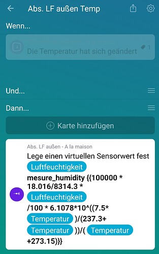

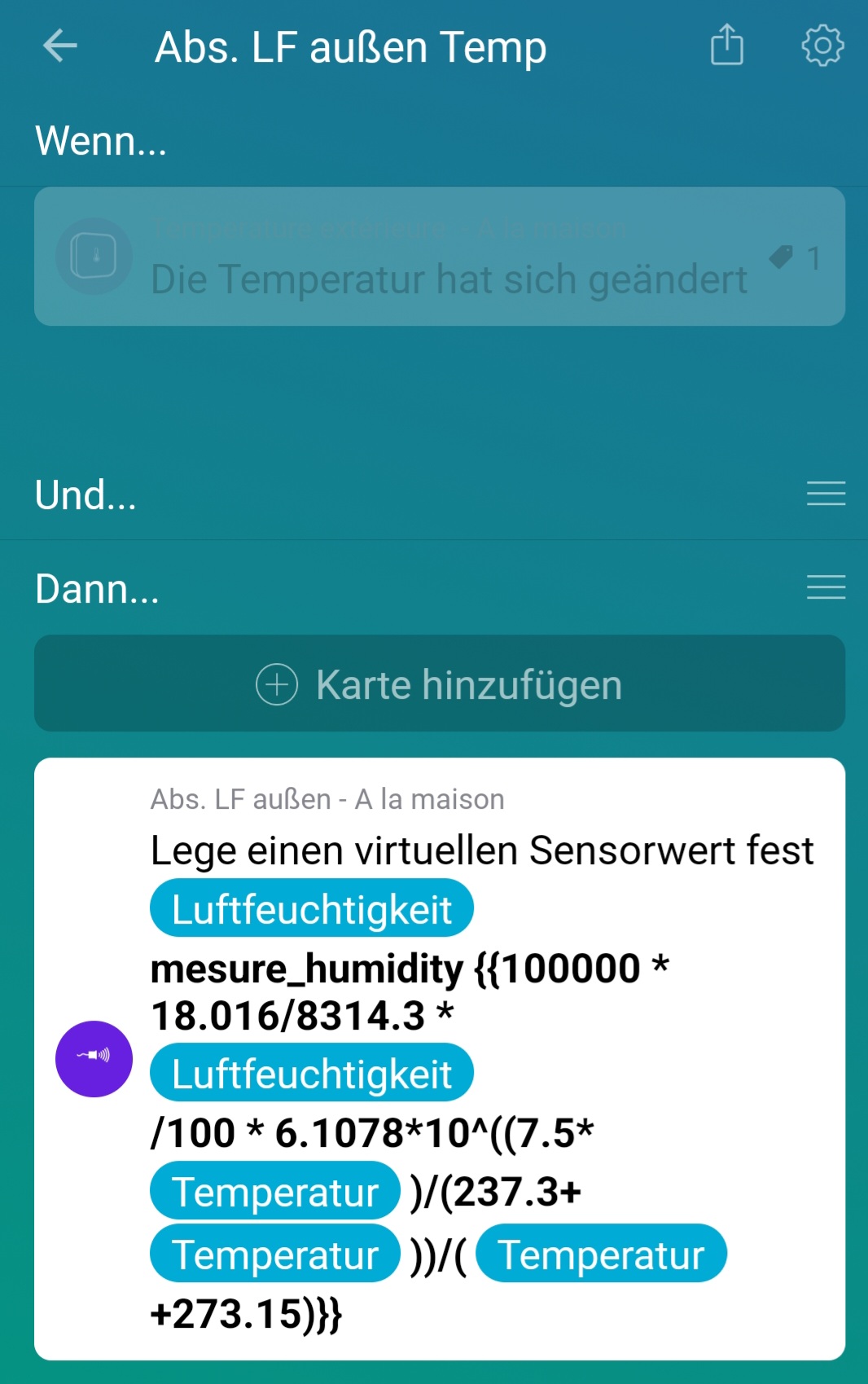

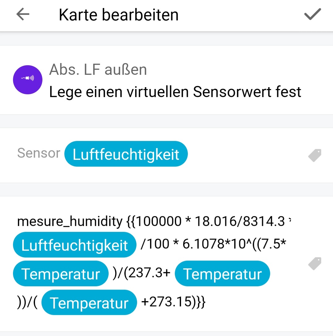

Bin heute ĂŒber Deine Bastelanleitung zur Berechnung der abs. Luftfeuchte gestolpert und finde das sehr interessant. Habe mir einen virtuellen Sensor mit Luftfeuchte erstellt und einen Flow mit Deiner Formel zur BefĂŒllung des virtuellen Sensors angelegt.
Leider scheint hier bei mir noch etwas zu fehlen, denn der virtuelle Sensor befĂŒllt sich nicht.
Dein erstes "Luftfeuchtigkeit ist m.E. zu viel. Als Sensor darf nur measure_humidity angegeben werden. Das ist der Name der Capability des virtuellen Sensors.
Und als Wert nimmst du nur die Klammern und deren Inhalt.
Das kommt davon, wenn der Ahnungslose einfach nur dumm abkupfert.
Am Ende war noch ein Rechtschriftfehler. Hatte “mesure” (franz.) statt “measure” (engl.) da stehen.
Besten Dank, Ronny, jetzt funktionierts auch bei mir.
