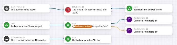

Dat klopt. Dan zou je via een variabele moeten gaan schakelen, om zo de eeste beweging te registreren, en verdere bewegingen binnen de 15min te negeren:

Probeer dit eens. De eerste flow zet de lampen en muziek aan bij het actief worden van de badkamerzone. Echter alleen als de lampen en muziek al niet bij een eerdere beweging zijn aangezet. Dit bepaalt de flow a.d.h.v. de status van de ‘Licht & Muziek Badkamer Actief’-variabele.
De tweede flow loopt als de badkamer 15 min. inactief is en zet de genoemde variabele weer om. Zodat bij een volgende beweging de eerste flow weer volledig wordt doorlopen en de muziek/lampen aangaan.

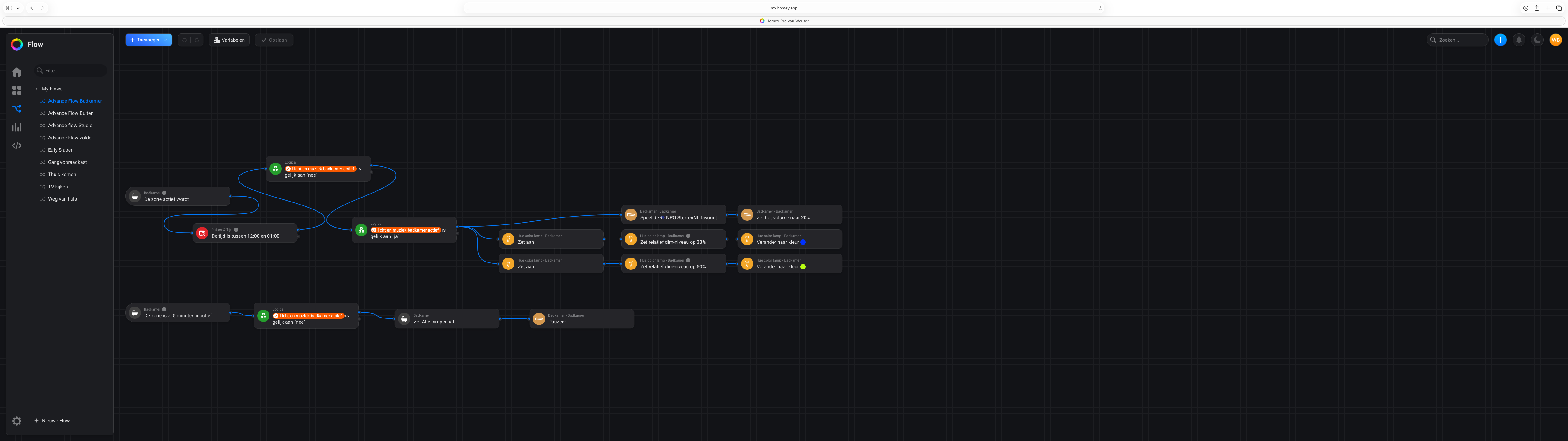

@SunBeech presies uitgevoerd en gemaakt zoals beschreven
helaas binnen 1 min weer voor de sensor beweegt begint de flow opnieuw en gaat de Sonos even uit en weer aan :sleepy_face:
video voor toelichting
Bedankt
Jouw flow lijkt hetzelfde, maar is het niet :blush: .

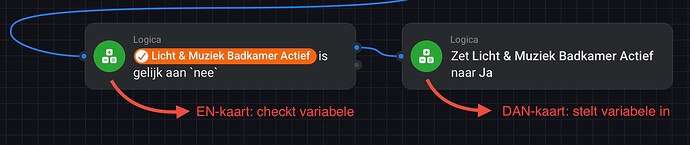

De vierde kaart in je eerste flow en de tweede kaart in je tweede flow kloppen niet, waardoor de variabele niet wordt ingesteld. Je dient daar de DAN-logische kaart te gebruiken (niet de EN-kaart die je nu gebruikt) om de variabele in te stellen. Kijk nog eens naar mijn voorbeeld.
Het gaat dus om deze kaart in de eerste flow, die de variabele op Ja zet. En de vergelijkbare kaart in de tweede flow die de variabele op Nee zet:
