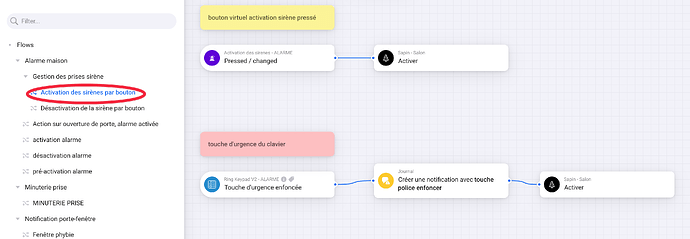

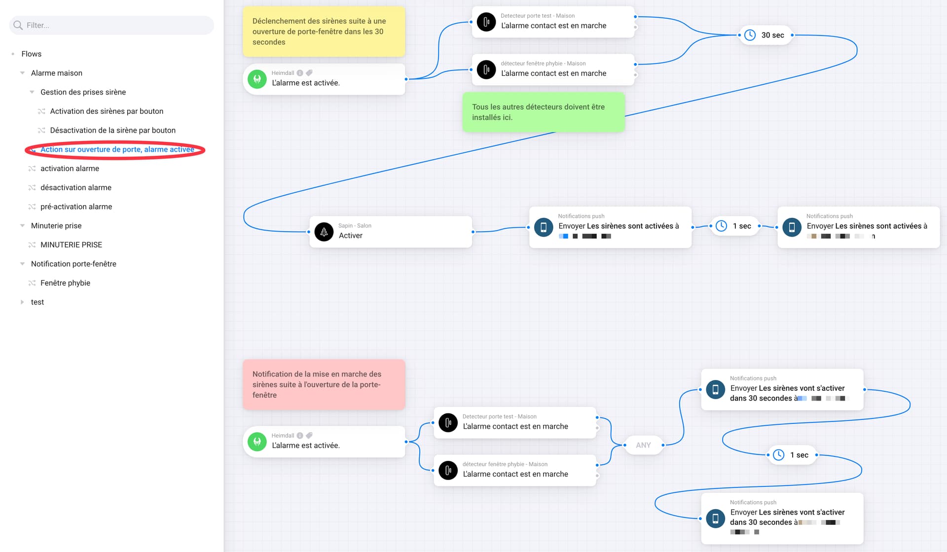

Je te montre mes tous premiers flows que ma femme et moi avons créés, et maintenant, après deux jours et de nombreux tests, tout semble fonctionner correctement. Je n’ose plus y toucher.

Tu n’as pas besoin d’ajouter tes capteurs d’ouvertures à chaque fois. Heimdall se charge de détecter lequel est en défaut et te le renvoie avec le tag « raison ».
Tu peux paramétrer les appareils suivant le mode dans lequel tu souhaites qu’ils soient associés dans Heimdall → Paramètres de l’appli → Objet → Paramètres
Sinon je ne vois pas de défaut particuliers dans tes flows. C’est bizarre d’avoir eu des notifications à répétition.

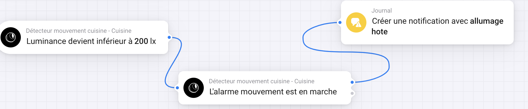

savez vous pourquoi mon flux ne fonctionne pas ?, je lui dit lorsque que la lumière est en dessous de 200lx et que je passe devant le détecteur alors message dans le journal

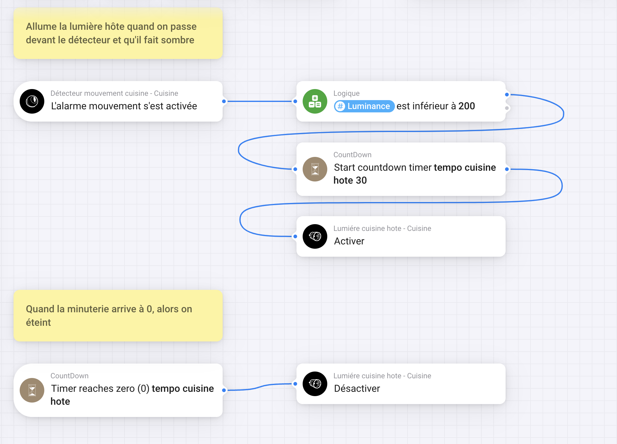

sous Eedomus c’était simple de faire une règle qui disait si un mouvement est détecté et que la lumière est en dessous des 200 alors plume la prise , la je ne trouve pas comment faire car quand je met la carte l’alarme mouvement s’est activée puis ( et ) il n 'y a pas de carte ( et la luminosité est de ) , il y a seulement ceci
c’est quoi la bonne démarche pour faire ce job ?
J’ai trouver une personne qui en parle je vais essayer
Ça ne fonctionne pas car ce n’est pas ce que tu demandes à Homey.
QUAND = déclencheur
ET = condition
ALORS = ce qui doit être fait si tout est ok
Dans ton flow, ton déclencheur (- de 200 lux) va être le moment où la lumière de la cuisine devient inférieur à 200 lux. Quoi qu’il se passe, ton flow se déclenchera toujours et uniquement à ce moment la.
Il va ensuite vérifier si l’alarme de mouvement est en marche. Souvent l’alarme de mouvement dure 30 secondes environ. Donc si au moment ou ça passe sous les 200 lux et que quelqu’un est passé devant le détecteur durant se laps de temps de 30 secondes, alors il déclenchera ta notif de journal.
Ce que tu souhaites faire est plutôt:
QUAND = je passe devant le détecteur
ET = que ma luminosité est inférieur à 200 lux
ALORS = mets moi de la lumière que je ne me f**** pas le petit orteil dans le meuble de cuisine!
Le problème est dans le raisonnement.
Je pense que ton soucis doit être similaire. Ce n’est qu’une question de flow.

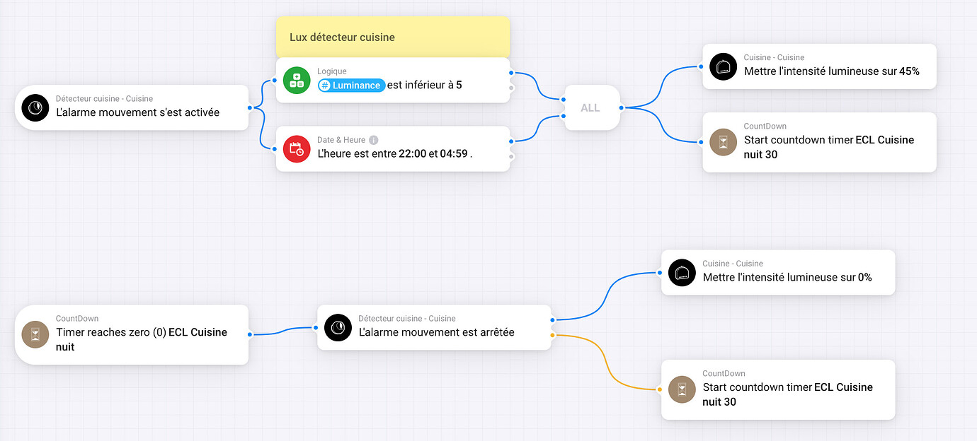

j’ai fait ce flow et ça semble bon, maintenant il faut que je règle dans les paramètres du module le temps entre chaque mouvement pour prendre en compte
Oui c’est comme ça. En revanche ta prise s’éteindra toujours au bout de 30 secondes.
Donc ça va s’allumer et s’éteindre 30 secondes après même si quelqu’un est toujours dans la pièce.
C’est pour ça que dans le flow que tu as partagé plus haut (qui doit être le miens) je redéclenche le minuteur si à la fin de celui ci l’alarme de mouvement est toujours en marche.
La lumière s’éteint uniquement quand le minuteur est à 0 et que l’alarme de mouvement n’est pas en marche.
30 secondes sont pour mes tests, je vais les augmenter à 2 minutes, et j’ai également réglé la temporisation de l’annulation à 5 pour que les détections soient plus rapprochées.
A noter que, je ne sais pas comment est placé ton détecteur, forcément quand ça va s’allumer la luminosité va changer.
il est dans la cuisine et il allume la prise ou est brancher un ruban led , donc quand y a personne dans la cuisine il ne se passe rien et si quelqu’un cuisine le détecteur vérifie toute les 5 secondes si y a un mouvement et remet le compteur a zéro

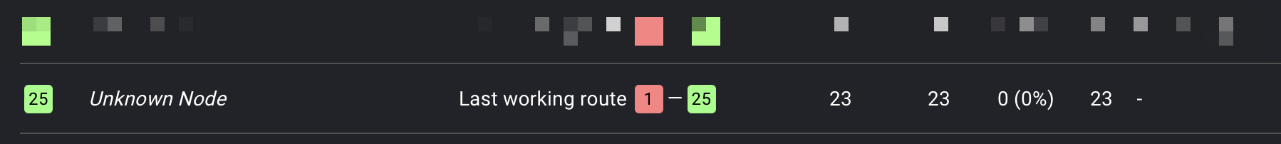

C’est bon, j’avais laissé le module dans son état, et après 3 heures, il est enfin reconnu et fonctionnel. Je ne comprends pas pourquoi cela a pris autant de temps pour l’installation.
