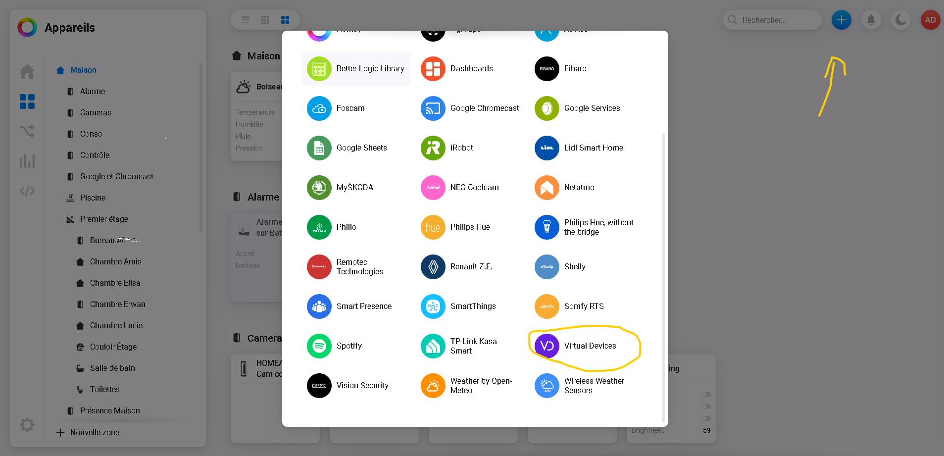

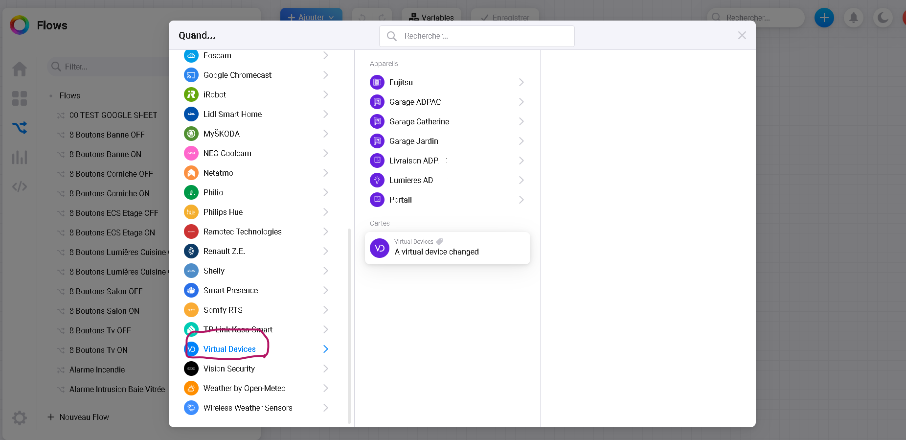

bonjour Arnaud, pourrais tu m’aider sur un problème concernant heimdall , je ne comprend pas a quoi sert le module ( alarm état ) il y a un bouton mais lorsqu’on clique dessus il ne se passe rien , sert il a quelque chose ce bouton ? y a t il des règles interessante a créer par rapport a ce module ? , concernant l’autre module ( surveillance ) j’ai pu commencer a créer mes flows et j’avoue m’arracher un peut les cheveux , j’ai du mal a saisir la logic parfois . sait tu comment créer un bouton virtuel car je souhaiterai en créer un pour activer toutes les sirènes et un autre pour désactiver toutes les sirènes , je n’arrive pas a trouver la méthode , merci d’avance pour on aide
Salut , tu va dans le store tu télécharge Virtual devices , ensuite tu fait ajouter avec le + et tu choisis virtual device , interrupteur par exemple , tu le nomme par exemple interrupteur lampe sdb , et tu pourras l’utiliser dans les flows .

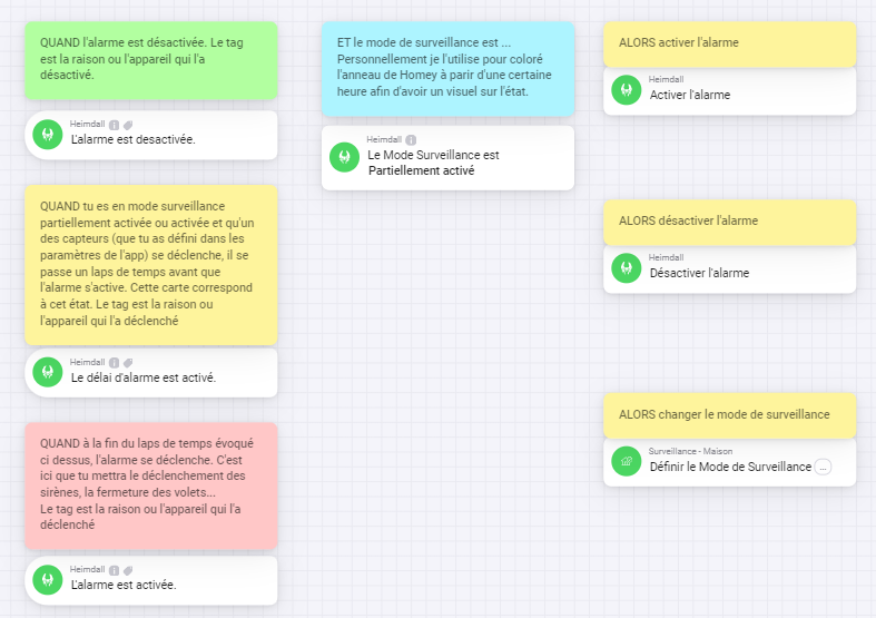

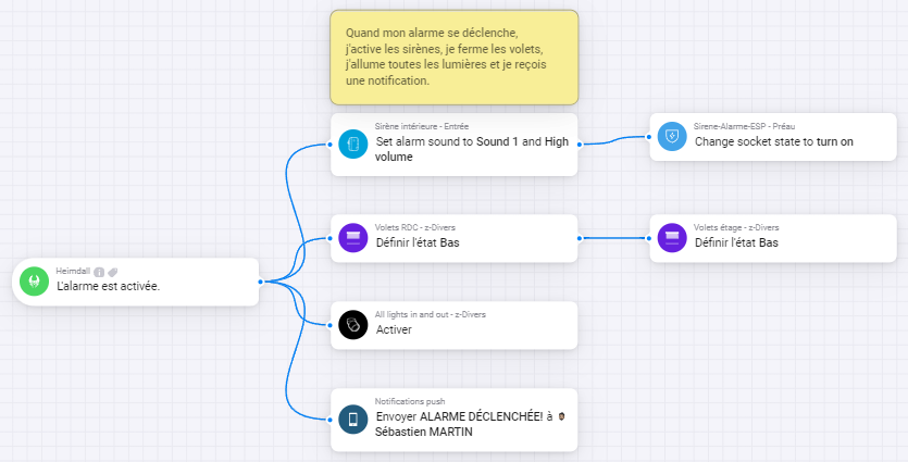

J’ai également mon alarme avec Heimdall, je viens d’ajouter ce fameux device “Alarm” et dans Homey developper Tools il y a ceci:
Je pense que c’est simplement un appareil type capteur qui passe à oui/non en fonction de si l’alarme est déclenché ou non. A tester dans des flow.
L’application groupe est très pratique pour ça.
Voici quelques indication et exemples
Partage certains flow qui te semblent suspect dans lesquels tu as mis une carte notification et nous pourrons t’aider.
