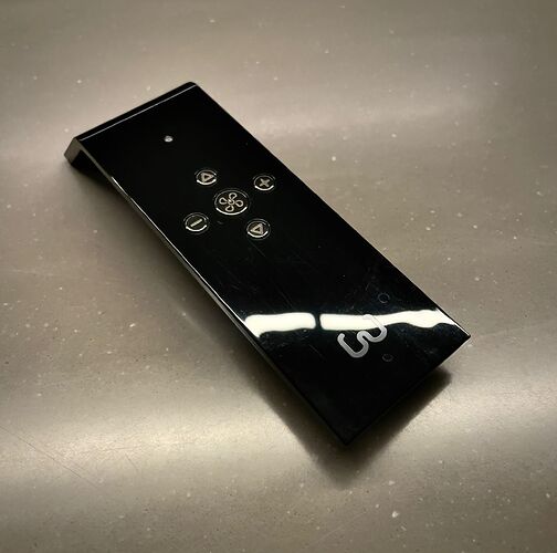

Gaat om de afstandsbediening die is meegeleverd met een Wave Downdraft
Het lijkt erop dat het een beetje een universele afstandsbedining is.
Na wat zoeken blijkt dat deze ook gebruikt wordt door
De hele wave serie lijkt daarnaast ingekocht, gerebrand idk te zijn van https://www.aironehoods.com/
