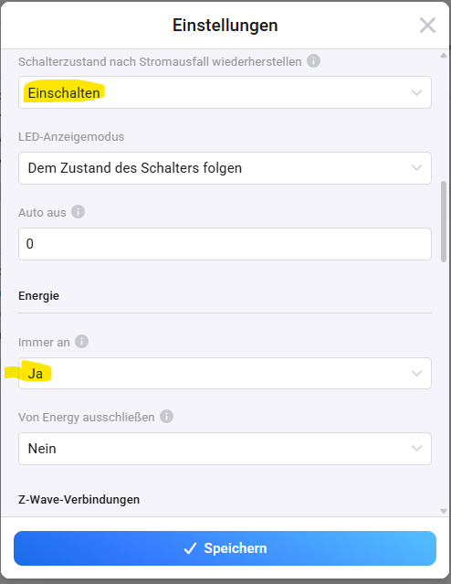

Momentan habe ich je einen Devolo-Zwave-Plug zwischengesteckt.
In den Geräteeigenschaften kann man ja einstellen:
immer an und nach Stromausfall wiedereinschalten
Das heißt aber auch das Relais im Plug ist immer ON.

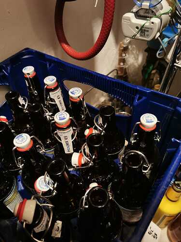

Du bringst mich da auf eine Idee.
Eine Platte nehmen und darunter einen HX711
Jetzt mit einem ESP32 das Gewicht ermitteln, wenn der Kasten fast leer ist, über HA eine Nachricht an Homey bzw. das Handy der einkaufenden Frau schicken.
Was schwieriger ist, etwas zu erfinden, was die Ehefrau schluckt und dir nicht gleich einen Termin in der Psychiatrie macht :thinking:.

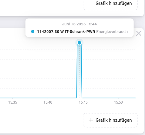

der Devolo ist auch nicht ganz astrein … :face_with_spiral_eyes:
Oder ich habe da gerade einen 200K-Film über das NAS geschaut :rofl:
Hossa 1,14 MW - die Devolos halten was aus :rofl:
:partying_face::face_with_hand_over_mouth:

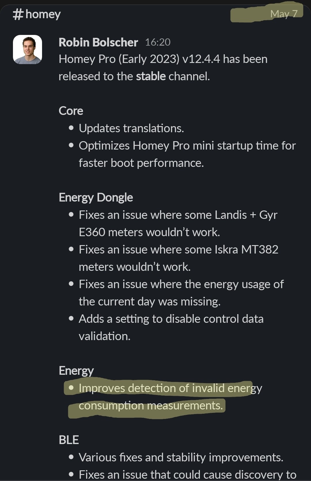

Diese zufälligen und nicht nachvollziehbaren Leistungspeaks bei Z-Wave und Zigbee Geräten sind nicht neu und es wurde bereits mehrfach darüber diskutiert, u.A. in dem Homey Energy Topic → Homey Energy — Public Beta Megathread - #575 by DirkG
Geräte von Devolo wurden bislang in diesem Zusammenhang allerdings noch nicht erwähnt. Könntest Du mir die genaue Bezeichnung von dem Plug mal nennen?
Athom behauptet übrigens, dass es an den Geräten und nicht am Homey liegt… :man_shrugging:
Hallo Dirk,
Eine kleine Ergänzung: Athom hat seine Vision aktualisiert und vor einiger Zeit einen Filter eingebaut @ Energie tab:
Aber das funktioniert (natürlich) nicht für insights :face_with_peeking_eye:
Moin,
solche Ausbrecher habe ich aber nur bei diesem einen Devolo 9354.
Die 9914 hat keine Probleme bisher.
Die Devolos sind sonst eigentlich sehr zuverlässig, darum habe ich die auch vor den IT-Schrank gesteckt.
