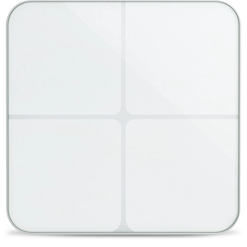

Dann könnte ich den Aeotec WallMote Quad (Z-Wave) empfehlen:
Vorteile
  • Hochwertig (Glasoberfläche, Touch-Sensitive)
  • Integrierter Akku
  • Mehrfach Tastenbelegung
  • Beschriftung/Aufkleber möglich
Nachteile
  • Preis
  • Akku Laufzeit (bei mir ca. 1 Jahr)

Ich habe mir nun den Taster zugelegt. Mit der App Shelly gibt es aber kein Gerät namens Wall Switch 4, sondern ich kann es nur über any Shelly Bluetoot Device anmelden. Ist das so richtig?
Ja, das ist so richtig. “any bluetooth device”
Ok.
Wie kann ich überprüfen, ob und welche Taste gedrückt wird?
In Homey ? Gar nicht. In Homey wird dir nur der RSSI und die Batterie angezeigt.
Du musst schon einen Flow schreiben, der eine Aktion auslöst.
