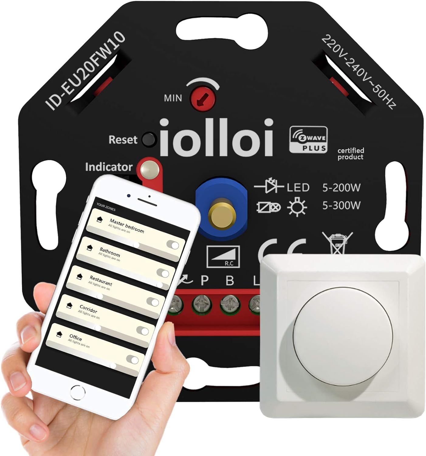

Ich habe einen Z-Wave Dimmer von iolloi (funktioniert mit der Ecodim App) und einen Z-Wave Dimmer von Ecodim im einsatz.
Diese sind aber kaum noch zu bekommen (als Z-Wave).
Dann habe ich von Ecodim einen Doppeldimmer Zigbee im Einsatz.
Der Z-Wave Dimmer macht ab und an mal Probleme, so das ich den Stomlos machen muss, damit er wieder erkannt wird.
Mit dem Zigbee hatte ich bisher keine Probleme.
Bei den Ecodim Dimmern muss man die passenden Abdeckungen für sein Schalterprogram dazu kaufen.
