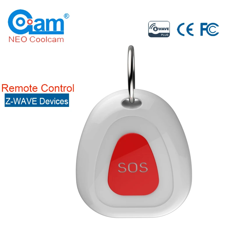

WĂĽrde mir ansonsten nur der neocoolcam SOS Button einfallen:
Oder diesen hier:
Danke, hab sowas Ähnliches gefunden.

Was denn?
Diesen da.
Notruftaster
Aber wird der ĂĽberhaupt unterstĂĽtzt? Oder gehst Du einen anderen Weg, Home Assistant oder so?
