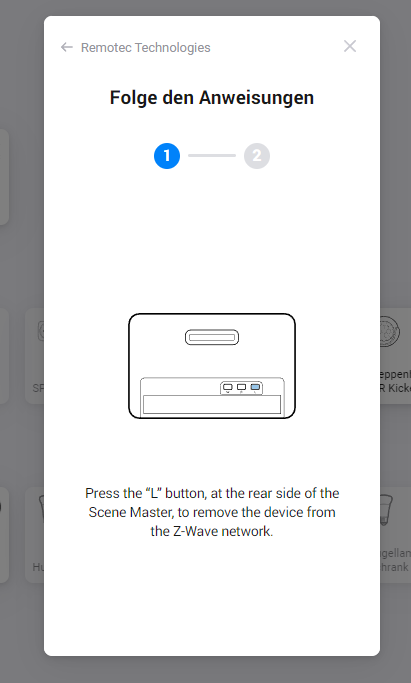

Ich habe jetzt eine Remote Scenmaster hier, aber wie lerne ich die denn an:
Hier komme ich nicht weiter - auch wenn ich direkt neben dem Homey sitze :frowning:
Beim manche Z-wave Geräte muss man dreimal schnell hintereinander die Anlern Taste Drucken. Mein Scenemaster habe Ich erst zurück gezetst in die Werkseinstellungen. Danach klappte das anlernen ohne Problemen.

Ist die Remotec app version V2.4.2 ? Das ist die SDK3 version fur ein 2023 Homey.
Führst Du die Inklusion auch direkt neben Homey durch? Das ist zumindest für die Modelle Homey Pro (early 2019) und älter notwendig.
Ja klar, ich für die Version direkt daneben durch.
Ja, eine andere hat er mir nicht angeboten.
Habe mal im entsprechenden Englischsprachigen Thread nachgeschaut. Mehrere User haben das Problem den Scene Master anzulernen und Ted, der Entwickler der App, hat momentan keine Lösung dafür und ist auf Hilfe von Athom angewiesen.
