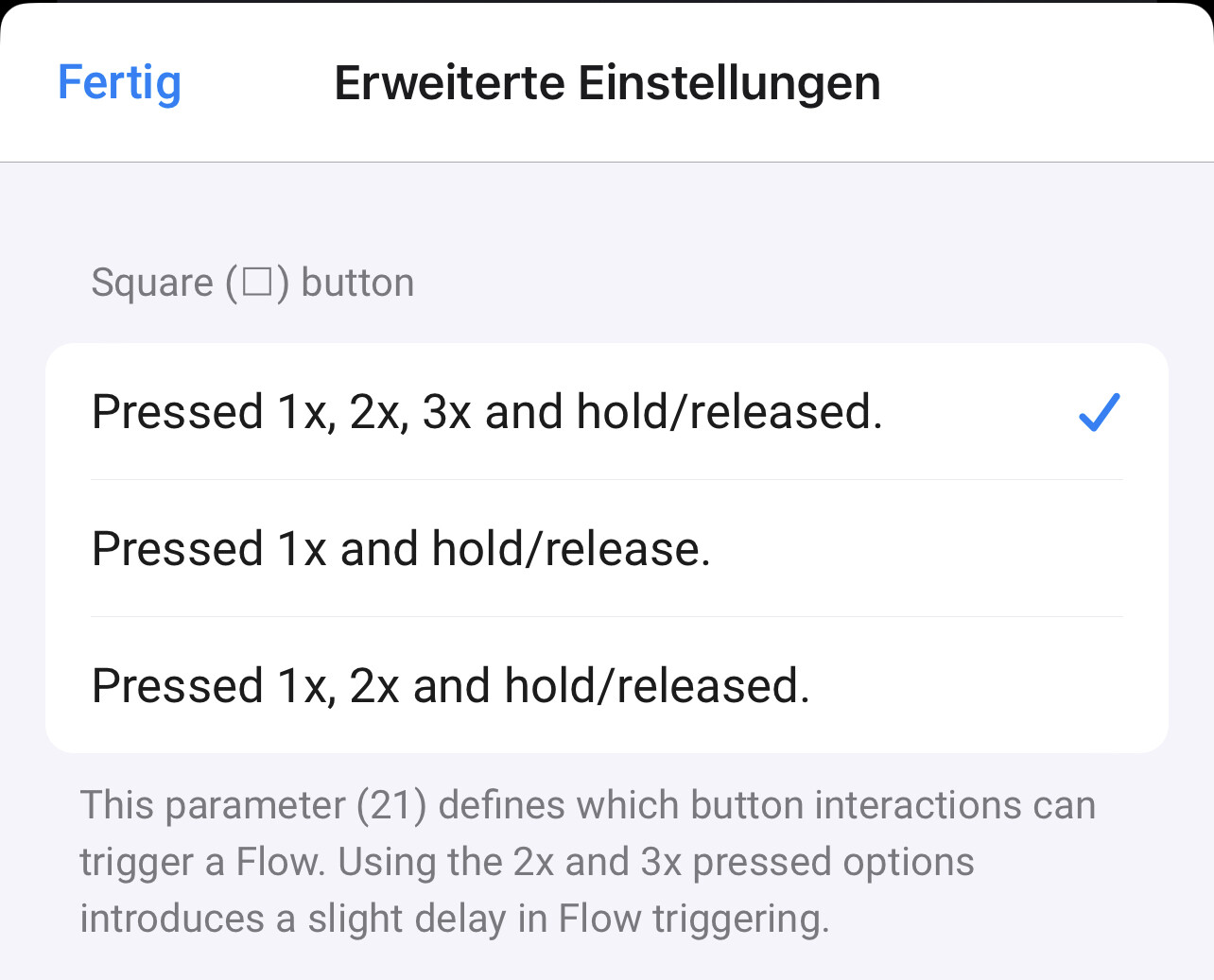

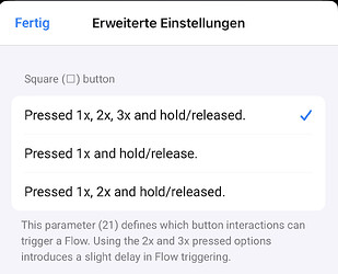

1 x Circle geht, 2x oder 3x nicht. Muss man dazu etwas noch in der keyfob konfigurieren?
Yep, in den erweiterten Geräteeinstellungen des KF:
Muss/kann für jede Taste konfiguriert werden.

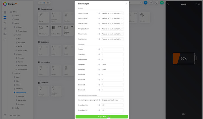

Und bevor Du auf speichern drückst, den KF aufwecken.
Seltsam, ich habe das konfiguriert, aber nur er reagiert nur auf 1x drücken :frowning:
Wurde beim Speichern auch „Einstellungen wurden gespeichert“ angezeigt?
Wo soll das angezeigt werden?
Der grüne Button Speichern wird kurz grau und dann wieder grün:
