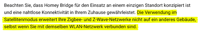

Bitte folgen Support Artikel beachten: https://support.homey.app/hc/en-us/articles/7263667137052-Setting-up-Satellite-Mode-for-Homey-Pro-Early-2023
Das bedeutet, dass die Bridge kein eigenes Z-Wave und/oder Zigbee Netzwerk aufspannt und die Kommunikation dann via WLAN zum Homey Pro übertragen wird. Die Bridge ist in einem Z-Wave bzw. Zigbee Netzwerk “nur” ein Repeater, wie jedes andere am Stromnetz angeschlossene Gerät auch.
Du müsstest also versuchen die Strecke zwischen Deinem Homey Pro und der Bridge mit vermutlich mehreren Repeatern zu überbrücken.
Eine weitere Alternative wäre, im Keller WLAN Geräte einzusetzen, z.B. von Shelly.
Aqara funktioniert mit Zigbee, Devolo mit Z-Wave (glaube ich?).
Die Bridge funktioniert für Zigbee und Z-Wave nur als Router, so wie z.B. auch eine Lampe oder Steckdose.
Deswegen soll die Bridge sich innerhalb des Bereichs deines Zigbee/Z-Wave Netzwerks von deinem Homey Pro befinden.
