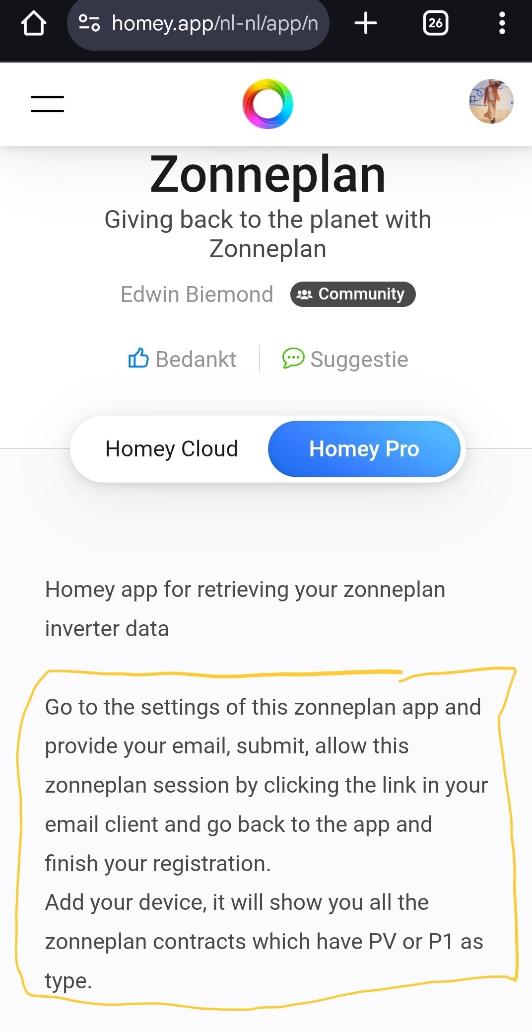

Je dient eerst in de app configuratie de koppeling te leggen, pas daarna kun je de Zonneplan P1 toevoegen als apparaat.
Staat in de app store zo uitgelegd:
De foutmelding
“Please activate tokens!”
is inderdaad erg (te) technisch, maar da’s helaas wel vaker bij Homey
De beschrijving had ik inderdaad ook meermalen gelezen, maar de zonneplan app heeft geen settings optie. Zoals gezegd inloggen gebeurt wel via email, bij het klikken op de link kom ik dan inderdaad in de app. Maar dit verandert niets in de mogelijkheid van de Homey app om Zonneplan apparaten toe te voegen. Ik begrijp ook niet hoe het op de achtergrond zou moeten werken met een token. Homey meldt: “Nieuwe apparaten gevonden” en “Selecteer het apparaat dat je wil toevoegen”, maar er wordt geen apparaat getoond. Alleen de melding “Please activate tokens”.

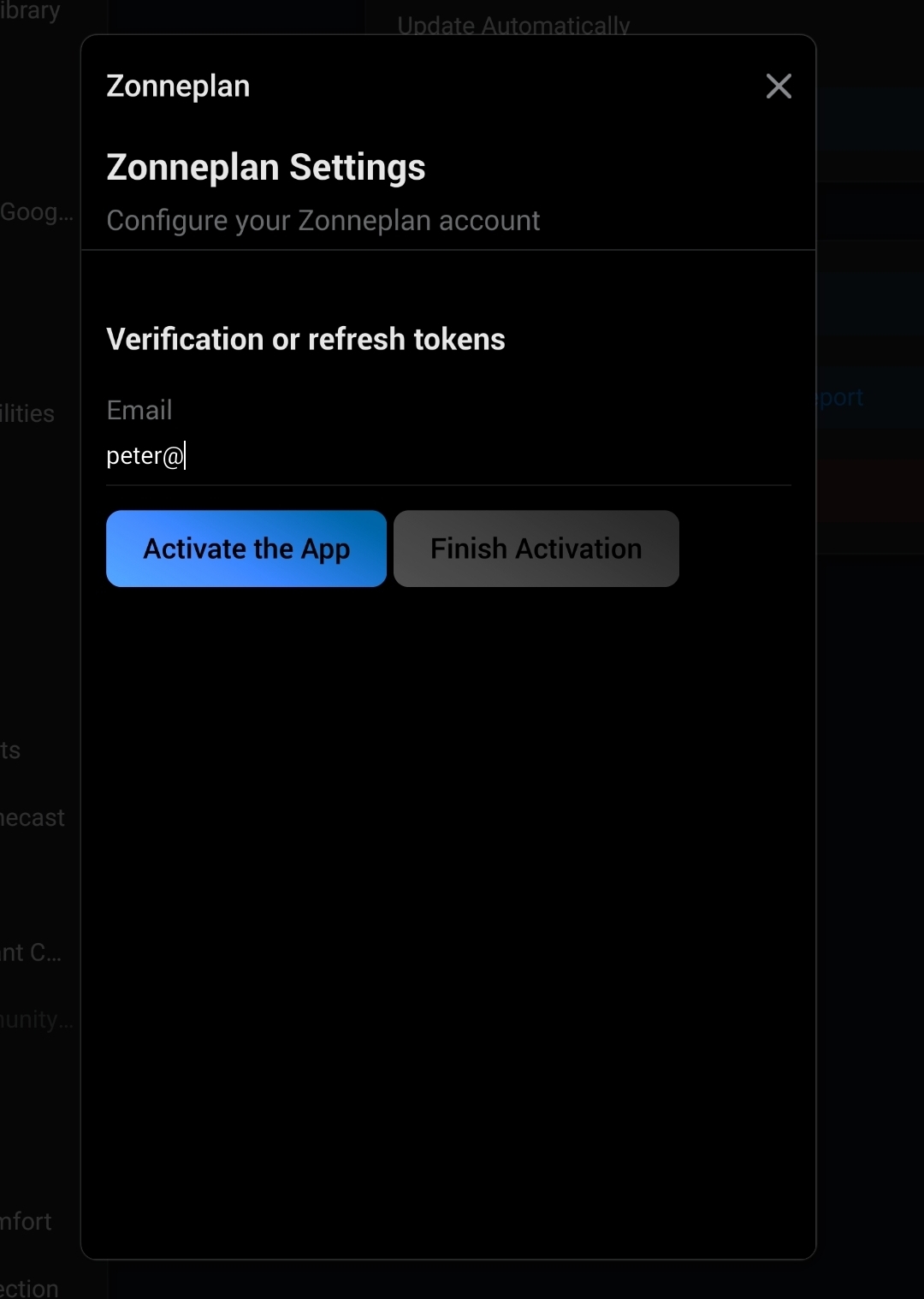

In de web app heet het configureren, Johnny:
https://my.homey.app/settings/apps/nl.zonneplan
In de mobiele app tik je op het tandwieltje rechtsboven en dan op instellingen/settings
Heel erg bedankt voor deze uitleg. Mijn fout was dat ik dacht dat het via de Zonneplan app van Zonneplan moest gebeuren, maar het moet dus met de Zonneplan app binnen Homey.

Ik heb de zonneplan app geïnstalleerd op m’n Homey 2018. Wanneer ik de verificatie settings invul (emailadres) en op activeer de app klik krijg ik echter geen email. Doe ik iets verkeerd?
Ik zie het al denk ik. Je hebt een email bij account gegevens en een bij klantgegevens. Waarschijnlijk verkeerde gebruikt. Alleen het adres bij account is oud en niet meer in gebruik. Zonneplan maar even bellen
Vermoedelijk het email adres bij “account”.
Maar ik heb bij beide hetzelfde email adres
Je kunt het email adres zelf wijzigen trouwens in de ZP telefoon app:
Ik heb enige tijd geleden m’n mailadres gewijzigd en de oude is niet meer beschikbaar. Maar via een formulier bij ZP wijziging aangevraagd. het mailadres bij klantgegevens is wel juist, dus je hebt inderdaad het mailadres bij “account” nodig voor de Homey app.
Inmiddels is m’n ZP mailadres aangepast en kan nu in Homey op de ZP app inloggen.
