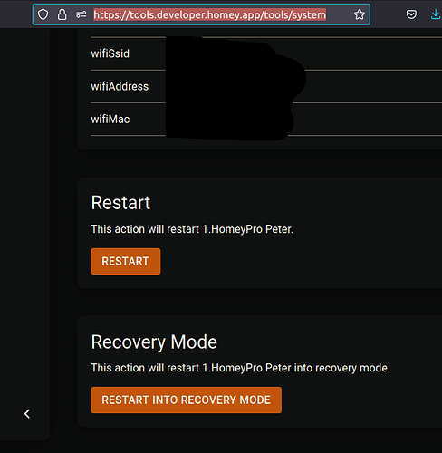

Als je niet wist wat dat is:
https://tools.developer.homey.app/tools/system
Wanneer deze site verbinding kan maken met je Homey, kun je hem overal vandaan opnieuw opstarten
De recovery mode button is waarschijnlijk alleen voor Pro 2019 en eerdere modellen
→ Het kan ook met de web app als deze wel verbinding kan maken, en je mobiele app niet:
