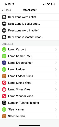

Na lang zoeken heb ik eindelijk een dimbare kleuren ledlamp gevonden die in mijn armaturen past. Het is een Ynoa Smart Led Zigbee.
Het toevoegen is via de universele Zigbee module van Homey Pro een fluitje van een cent. Alle functies werken. Kleuren instellen en dimmen is geen probleem. Echter, als ik deze lampen in een flow wil gebruiken zie ik deze niet.
Heeft iemand hier ervaring mee hoe dit probleem op te lossen?
Misschien is een programmeur al bezig met de toevoeging van Ynoa.
Ik hoor het graag?
Ben
Zijn ze in een flow niet selecteerbaar vanuit de Zone waar je ze in hebt geplaatst?
En komt er in dit lijstje geen “Zigbee” te staan misschien? Dat ze daar onder staan?
Super, daar staan ze inderdaad. En zo in de flow te gebruiken.
