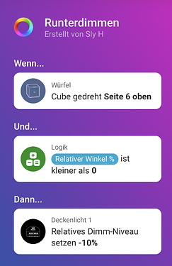

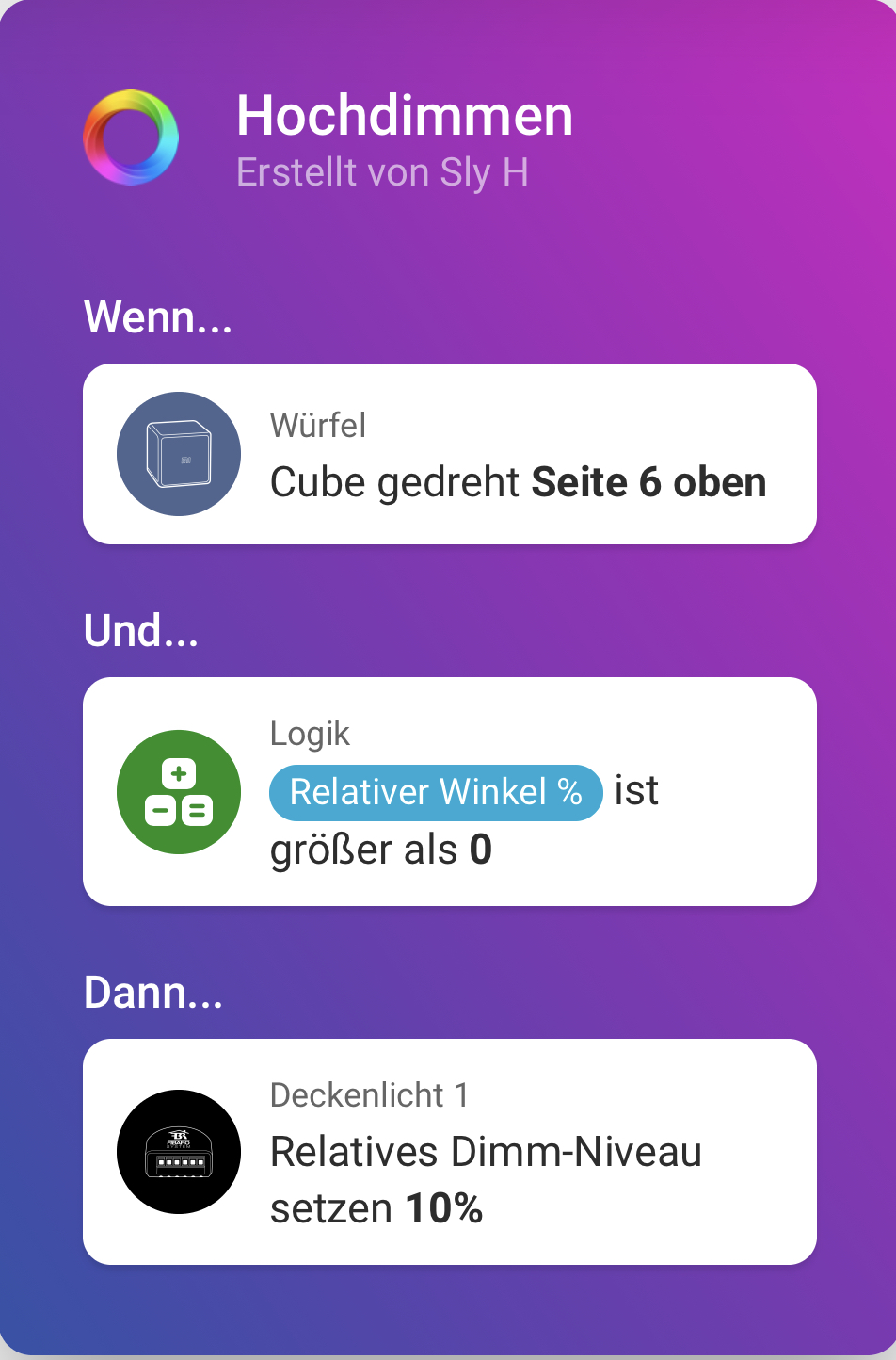

Hier zwei Flows. Der eine dimmt das Lichtbild +10% wenn der Würfel nach rechts gedreht wird. Der ander um -10% wenn nach links gedreht wird. Dabei spielt es keine Rolle um welchen Winkel. Habe die Erfahrung gemacht, das es fast unmöglich ist einen bestimmten Winkel zu „würfeln“! :grinning:

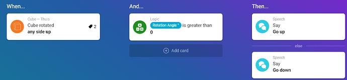

Natürlich kannst du dies auch mit dem Else auf einmal tun
Danke. Hatte mal wieder Logik unterschätzt
