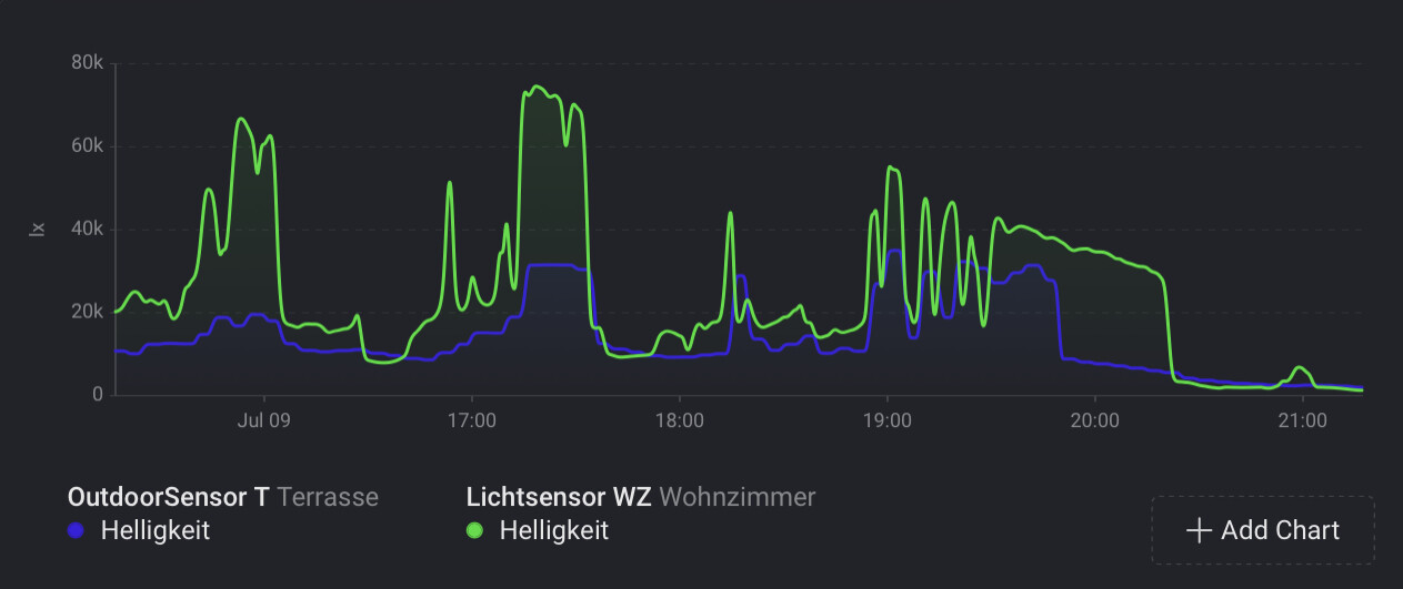

Ach ja, von der Vorstellung mit den 4 Flows solltest Du Dich definitiv verabschieden… :wink:
Das will ich auch nicht. Ich wollte damit nur größere Helligkeitssprünge abfangen. In dem Testbeispiel fahren die Rollos bei 70000 runter und erst bei 20000 wieder hoch (die optimalen Werte muss ich für mich noch herausfinden).

Ich staune nur über Deine Helligkeitswerte bei mir sind 7000 Lux volle Sonneneinstrahlung
in einen Philipssensor. Das ist derzeit mein Auslösewert.
Sehr vernünftig das, Leider hab ich mir mal den Schrott zugelegt.
Da kommt aber dann ein wenig Arbeit auf Dich zu. :nerd_face:
Ich hab nur 5 Rollo Flows
Lux-Werte von heute, tlw. bewölkter Himmel:
Blau (Philips Hue Outdoor Sensor, Ausrichtung ca. NW): ca. 30.000 Lux
Grün (Xiaomi Lichtsensor, Ausrichtung ca. SW): ca. 75.000 Lux
Schön, dann hat meiner wohl ne Macke der ist noch nie über 10000 gekommen. Da werd ich wohl mal die Amazon bemühen.
Mein Xiaomi Sensor zeigt jetzt um 10 Uhr 80.000 an und liegt auf der SW-Seite
Bei uns ist’s grade stark bewölkt, deshalb nur unter 20.000 Lux.
Lt. Info misst der Xiaomi zwischen 0 - 83.000 Lux.
Für den Philips Hue Outdoor Sensor habe ich diesbezüglich keine entsprechenden Daten gefunden.
