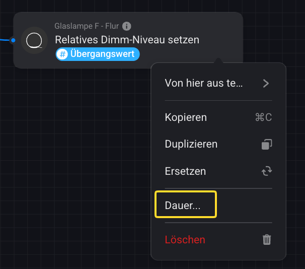

Lieber Drik Leider bin ich doch noch etwas verwirrt ich dachte jetzt klappt alles. :frowning:
Man muss das wirklich erstmal rein kommen um das alles zu 100% zu Verstehen.
Ich hoffe das ist erstmal so Korrekt :sweat_smile: mein Problem ist jetzt das ich beim “Relatives Dimm-Niveau Setzt” keine Dauer rein machen kann.
Was mache ich Falsch ?:sleepy_face:
Und was muss ich anders mache für Dunkler.

Es kann durchaus sein, dass diese Funktionen bei diesen Lampen nicht zur Verfügung steht. Ich habe diese Lampen selber nicht im Einsatz.
Alternativ könntest Du die Anzahl Übergangsschritte erhöhen. Z.B. anstelle von 5 Schritten, einfach mal 8 oder 10 Schritte ausprobieren.
Vielleicht ist es auch gar nicht notwendig, weil manche LED Lampen die Helligkeit von sich aus relativ smooth ändern. Selber Testen ist hier angesagt.
