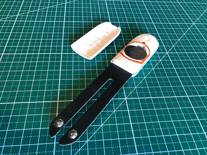

Ich hab mal einen auseinander gerissen, ob sich da was machen lässt. Außer dem Feuchtigkeitssensor ist alles auf einem Chip. No way, da etwas mit einem anderen Funkprotokoll zu versenden. Du könntest höchstens einen Raspi mit Home Assistant in der Nähe platzieren, die Pflanzensensoren da anmelden und per MQTT an Homey schicken. Ob das den Aufwand rechtfertigt ? Ich hab zwei davon als Temperaturüberwachung für mein Insulin degradiert. Wenn ich außer Haus bin zeigt die hauseigene App einen Tempertur Verlauf und ich weiß, ob die Brühe zu warm geworden ist.

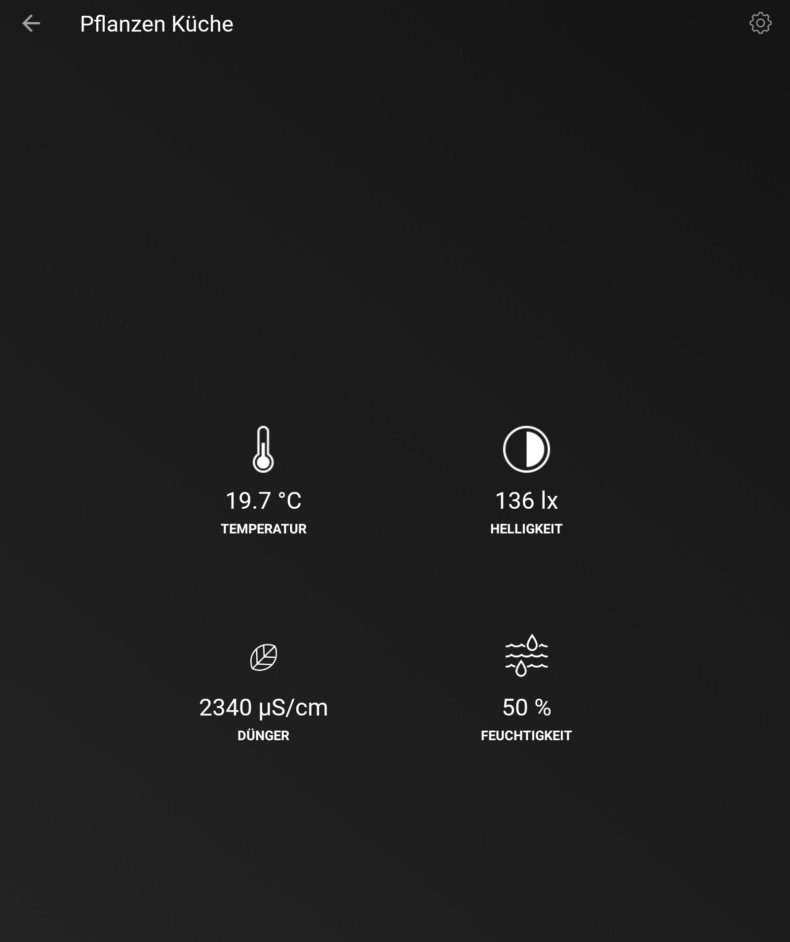

So sieht das aktuell un HA aus.

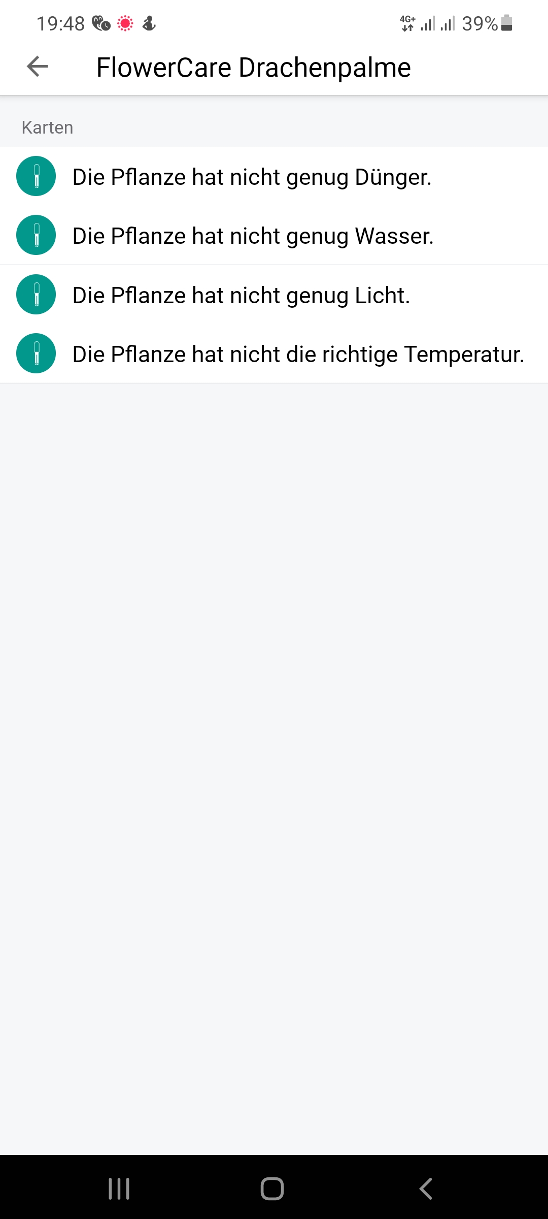

Ich glaube aber mich erinnern zu können, dass man in der App oder den Geräten Schwellenwerte angeben konnte. Dann konnte man einen Flow auslösen lassen, wenn die Grenzen überschritten werden (also zu trocken). Damit könntest du experimentieren.
Ansonten kannst du bei Flows (Feuchtigkeit hat sich geändert) in der Bedingung die Grenze eintragen (z.B. <20%).
