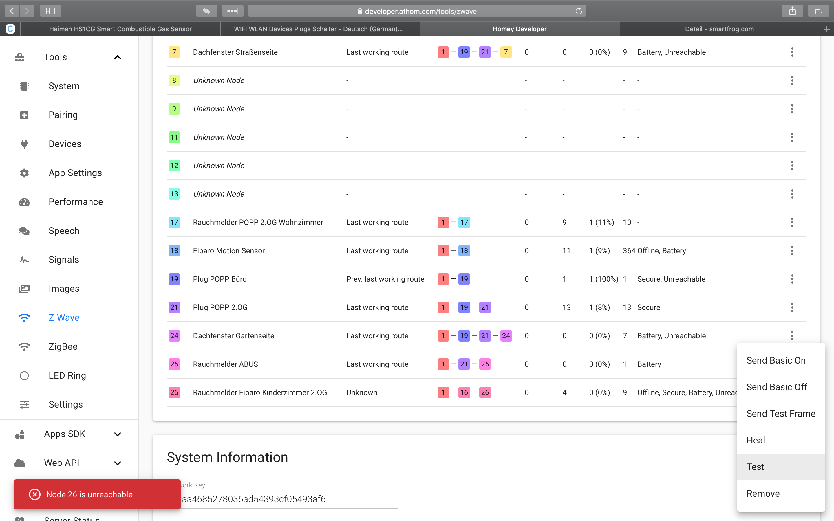

Wie das jetzt mit dem Routing funktioniert, will mir allerdings noch nicht so ganz in den Kopf:
1:
Die 24 wir über die 21, dann über die 19 zum Homey gerootet.
2:
Die 21 wir also logischer Weise über die 19 gerootet.
3:
Aber: Die 19 wird über die 16 gerootet. Die 16 taucht aber weder im Routing der 1: 24 noch im der 2: 21 auf.
Wie kann das sein?

ich beschäftige nich nun seit fast 3 Wochen recht intensiv mit dem Homey. Insbesondere mit dem z-wave Routing.
Ich muss wohl zu dem Schluss kommen, dass es technisch nicht ausgereift zu sein scheint, denn es funktioniert definitiv nicht vernünftig, worauf auch etliche Beiträge mit unlösbaren Problemen hier im Forum hindeuten.
Gerade habe ich einen neuen Fibaro Rauchmeler (26) in Betrieb genommen. Der wird zu meiner großen Verwunderung über ein Gerät gerootet (16), dass ich schon vor 10 Tagen entfernt und gelöscht habe. Demzufolge hat der Rauchmelder natürlich auch keine Verbindung zur Zentrale.

Um die Routen aktuell zu halten solltest Du folgendermaßen vorgehen.
Sternförmigen von Ihnen nach außen die Routen der strombetriebenen Geräte neu abfragen (heal)
Danach das gleiche mit batteriebetriebenen Geräten, wobei diese dabei manuell aufgeweckt werden müssen.
Insgesamt sind die Routen dynamisch und können sich ständig ändern. Die in der Routentabelle angezeigte ist immer die letzte bekannte und funktionierende Route, die bekannten alternativ Routen werden nicht angezeigt.
Edit: Du solltest auch die vielen Unknown Devices aus dem System löschen.
Bei mir machen die Fibaro Rauchmelder keine Probleme. Ich würde dir empfehlen, einen Rauchmelder nochmal aus Homey zu entfernen und direkt neben Homey neu anzumelden. Der Neustart könnte auch helfen.
