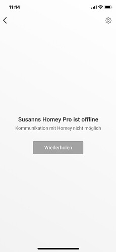

Ich habe übrigens irgendwie das Gefühl, dass es am Homey selbst liegt. Er geht nämlich ständig offline…
wenn er dann irgendwann mal wieder online ist, dauert es halt ewig, bis die Geräte alle wieder über Homey funktionieren. Irgendwann erledigen sich die Probleme dann von selbst. Hilft aber nix, wenn das so extrem unzuverlässig ist - da ärgere ich mich jetzt schon fast, dass ich mich für Homey entschieden habe…
(Aktuell kriege ich ihn seit ca. 30 Min gar nicht mehr zum Laufen… )
